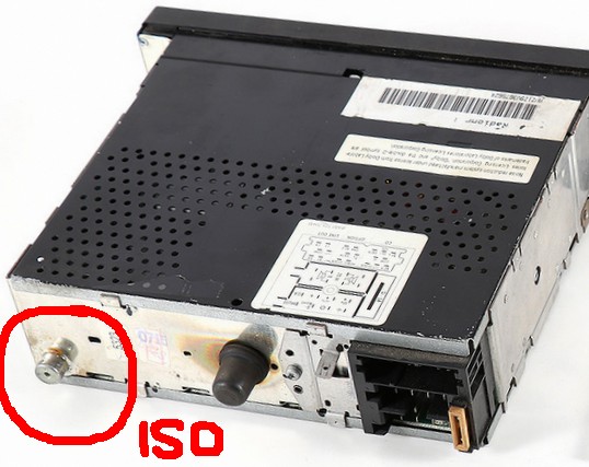

RE: Einbau Blaupunkt Bremen SQR 46 DAB - Grappa - 26.06.2023
(30.01.2022, 23:32)SteveDachlos schrieb: ........
Dietz Profi DAB/FM Splitter "DIN" (Dietz Artikelnr. 41108).
Achtung, es gibt diese Splitter auch als "ISO" Variante (Dietz Artikelnr. 41107) aber die ist NICHT brauchbar mit unsere Heck Antenne + Blaupunkt Bremen SQR 46 !!
Moin Steve... seltsam. Am original-Radio (delta CC) ist die Antenne als ISO ausgeführt und auch das Kabel im Auto zur Antenne hat ISO.
[Bild: deltacc_rueckansicht_antenne.jpg]
Warum genau sagst Du "nicht brauchbar"? Hat es nur mit dem Stecker zu tun oder gabs irgendeinen anderen Grund?
Weil wie gesagt, ISO müsste vom Stecker her passen...
RE: Einbau Blaupunkt Bremen SQR 46 DAB - SteveDachlos - 10.12.2023
Hallo Lorenz,
Das Bremen SQR 46 DAB hat eine DIN Antenne Anschluss, kein ISO. Deshalb ist der ISO Variante nicht brauchbar.
Klar sollte man den ISO Variante kaufen wenn das Radio ein ISO Anschluss hat.
