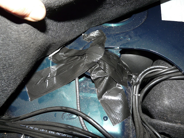

Hallo Gregor,
ich habe die originalen Abdeckkappen über die Dämpfer geklebt, siehe Bild.
Trotzdem habe ich Bauchweh das Verdeck zu öffnen.
Ich warte jetzt noch den Einbau des Höherlegungskits für die Hinterachse ab, dann schneide ich den Zumpfel mit einer Eisensäge ab (wegen Funkenflug will ich keine Flex).
Unter normalen Umständen baue ich die Dämpfer eh nicht mehr aus.
[Bild: P1020778.JPG]

Hier nochmal die Bilder meiner Lösung für das "Zumpfl" ( Ich lach mich wech muss ein Insider sein, oder?)
Das Verdeck zeigt bisher keine Druckstellen oder Anzeichen von Verschleiss... vielleicht sind deine auch noch etwas höher als meine?
[Bild: Bil1.jpg]
[Bild: Bil2.jpg]
