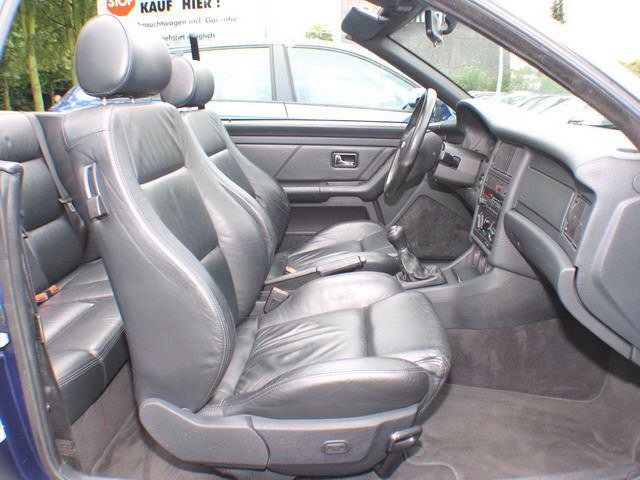

sicher? Meiner Meinung nach nicht bei den "normalen" Sportsitzen serienmäßig - egal welche Version!
Es gab zwar "wahlweise" einen Knopf zum Verstellen bei den Sportsitzen ab 1999 (Sonderausstattung). Das dürfte aber eine elektrische Lordose sein, oder?
[Bild: Sitz.jpg]
Komplett teilelektrisch waren die Recaros und die GurtIntegralSitze!
Gruß Kai

welcher Besitzer dieser neuen Sitze ab Januar 1999 kann denn sagen, ob es eine reale elektrische Verstellung ist oder sich um eine elektrische Lordosenstütze handelt?
Ich habe das ganze Prospektmaterial erst heute Abend wieder im Zugriff! Dann schaue ich spätestens nach! Cool
Gruß Kai

Ist für die eigentliche Höhenverstellung nicht der Hebel, den man vorne rechts auf dem Bild von Kai sieht zuständig?
Daher bin ich der Meinung das es sich dort nur um die Lordosenstütze handelt. Jedoch 100% sicher eben auch nicht Smile

hier geht es auch nicht um eine Höhen-, sondern um eine elektrische Längsverstellung!
Da die Bedienelemente nebeneinander angeordnet sind, kann es sich nur um eine Verstellung in horizontaler Ebene handeln, also entweder Lordose (Rückenstütze im mittleren Bereich der Sitzlehne) oder eine komplette Längsverstellung der Sitze. Wie Du ja schon richtig festgestellt hast, ist der Hebel vorne für die Höhenverstellung zuständig! Cool
Gruß Kai

@Kai
Der Schalter, soviel kann ich definitiv sagen, ist für die Lendenwirbelstütze !
