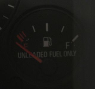

Der "Kraftstoffvorratsanzeiger" ist aber nur in Japan unterschiedlich.
Keine Ahnung, wie der in Japan aussieht, in einem 98er US-UN4-KI sieht er jedenfalls (ebenfalls) anders aus:
[Bild: un4-98-us-fuel.jpg] [Bild: un4-98-us-water.jpg]
Kühlwasser "natürlich" ebenso.
