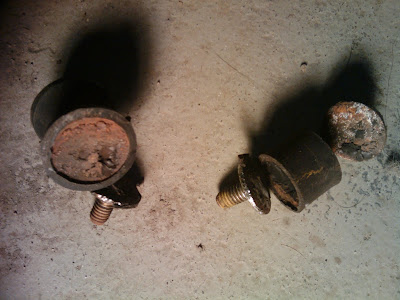

Ich habe mich heute ebenfalls an den Kraftstofffilter gewagt. Welcher schon seit geraumer Zeit wartet verbaut zu werden.
Auto aufgebockt und gesichert.
Die beiden Hohlschrauben angelöst und nur soweit ausgedreht, dass der Sprit ablaufen konnte. Bei mir kam etwa 300-400ml heraus, ohne spritzen oder Druck.
Da ich jemand bin der gern gleich alles erneuert, was da mit herumgebaut ist, habe ich alle Gummipuffer neu geordert.
Die Begutachtung der verbauten, ließ mich schon erahnen was da auf mich zukommt. Genug Rostlöser drauf und erstmal einwirken lassen. Anschließend mit Drahtbürste den Schmodder weg und nochmals Zaubermittel drauf.
Das ganze brachte nicht viel, da der Gummipuffer kurz nach dem anlösen der Mutter nicht genug Gegenhalt mehr bietet. Ende vom Lied - es brauchte nicht viel Kraft und der Gummi löste sich vom Gewindestück.
Das sah dann so aus:
![[Bild: 2010-03-10%2021.16.30.jpg]](http://lh3.ggpht.com/_tfVhF_awUm4/S5gOTFPWHzI/AAAAAAAABM4/hG7-sJ249gk/s400/2010-03-10%2021.16.30.jpg) ![[Bild: 2010-03-10%2021.17.02.jpg]](http://lh4.ggpht.com/_tfVhF_awUm4/S5gOTLd7UdI/AAAAAAAABM8/1Arxoh3FI98/s400/2010-03-10%2021.17.02.jpg)
Mit den kuriosesten Verrenkungen unterm Auto liegend, hab ich es dann nach 40 min geschafft alle 6 Muttern komplett zu lösen.
Der Zusammenbau ging dann recht fix. Neue Puffer ran, Filter dran, Hohlschrauben anziehen - fertig.
Alles in allem eine Sache von 70min - ohne Bühne oder Grube.

Ich hab mich gestern aufgrund der Plusgrade endlich unter mein Auto gewagt um den Kraftstoffilter endlich zu tauschen. Nach dem anlösen der Hohlschrauben liefen etwa 0,5 Liter Benzin ohne nennenswertem Druck aus den beiden Enden des alten Filters. Hab ne Schachtel mit Sägespänen drunter geschoben um keine Schweinerei am Garagenboden zu verursachen. Das war der leichteste Teil... Die Muttern der Gummipuffer waren derbst verrottet. Mit Rostlöser, Eisspray etc mal so versucht, allerdings kein Erfolg in Sicht da die maroden Gummipuffer sofort abreissen und die Schraube schon nach dem anlösen ins leere dreht, und gegenhalten is da nich....
Ich hab gute 2 Stunden gewerkt, fluchend, mit blutenden Fingern und schwerem Gerät wie Meissel und Bohrmaschine. Hab es dann geschafft indem ich eine jede der drei von unten ersichtlichen Muttern aufgebohrt habe...
Von hier an lief wieder alles gut, den Filtern von seinem Halter trennen, den halter noch schnell mit Bohrmaschine und Drahtbürste "entrostet" und schwarzen Auspufflack druff und wieder alles rein in die Marie...
Einmal gestartet und nach mehrmaligem drehen des Starters sofort dagewesen, wieder ein Verschleissteil mehr getauscht an meinem Cabriolet,
aber wie Winston Churchill schon sagte, alles mit "blood sweat and tears!"
Meine Kernaussage dieses Post´s- nehmt euch Zeit, das sieht aus wie eine 15 Min Arbeit, wär es auch wenn da der Gammel an den orig VZ Muttern und Stehbolzen nicht wär, Zeit, Rostlöser und ordentliches Werkzeug sollten die Grundvoraussetzungen für sämtliches Arbeiten an unseren KFZ´s sein, das hat sich hier wieder gezeigt!!!
