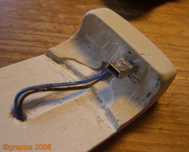

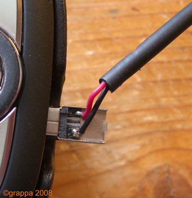

Ich habe sie sozusagen "chronologisch" geordnet, angefangen von der Vorbereitung des USB-Ladesteckers (man sieht die Pinbelegung), einiger Zwischenschritte bei der Erstellung einer Kunststoffkonsole (aus Epoxy-Glasfaser-Kunststoff, am Ende matt schwarz lackiert), die auf meinem Blindschalter Platz findet, bis hin zum fertigen Einsatz im Fahrzeug.
Kabelbelegung des USB-Anschlusses. Der aufgeschnittene Stecker findet später in der Konsole Platz. (Das Telefon wird über Standard-USB (5V) geladen. Dazu gibts für kleines Geld 12V-->5V Adapter)
[Bild: xda_schritt1_v.jpg]
Stecker in die Konsole eingelassen. Zustand der Konsole: Noch ziemlich am Anfang, Anpassung der Rundungen an eine Kunststoff-Passivhalterung. Kabel werden "unter Putz" verlegt...

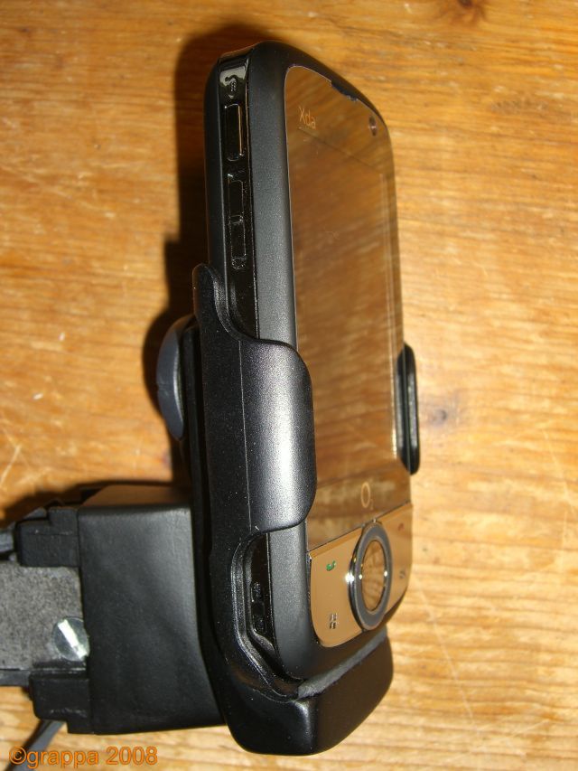

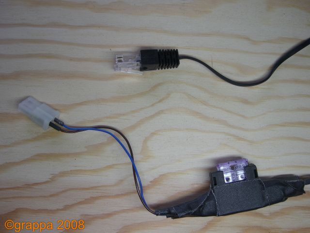

Die Kabel der Stromversorgung werden (extra abgesichert) über Stecker an den Stromadapter angeschlossen, der bereits im Auto hinter der Heizungsblende auf seinen Einsatz wartet. Das Kabel mit dem Westernstecker kommt von dem Joystick der Nokia-FSE, siehe dazu auch die vorherigen Posts.
[Bild: xda_kabel_v.jpg]

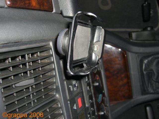

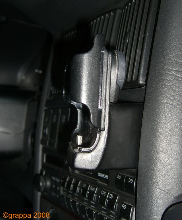

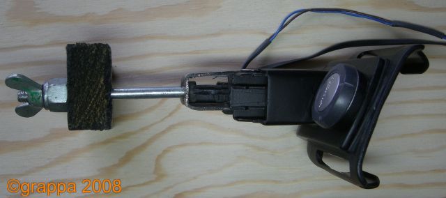

Der Joystick ist auch auf die Halterung gewandert, Kabel wiederum "unter Putz". Hier das Ganze von oben, inklusive der seit meiner ersten Konsole verwendeten Mimik mit Gegenhalteklotz und Flügelmutter, usw.
[Bild: xda_oben_v.jpg]
[Bild: xda_l_v.jpg]

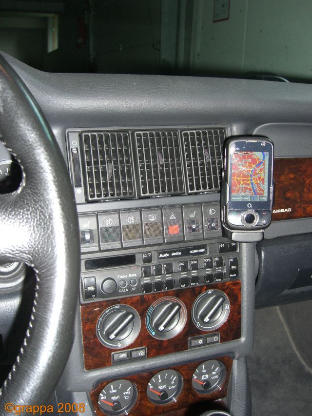

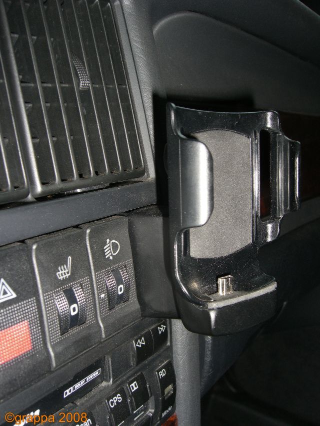

So sieht das dann im Auto aus...
[Bild: xda_totale.jpg]

...das war's auch schon wieder. Vielleicht regt mein Bericht ja den ein- oder anderen zum Bau ähnlicher Dinge an...
