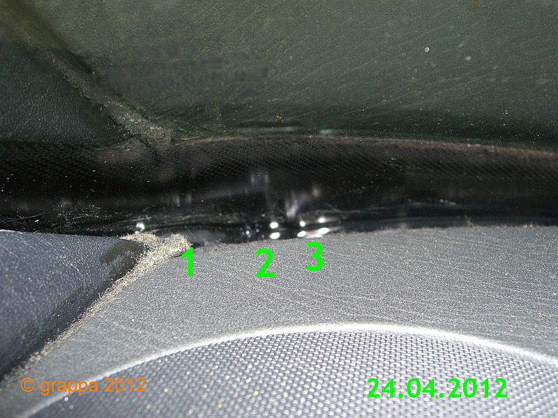

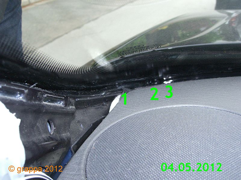

Hier mal zwei Fotos von der Kleberaupe und der Beweis, dass die Scheibe nicht - wie behauptet - getauscht wurde. Das zweite Foto mache ich heute Abend noch mal in Ruhe und aus derselben Perspektive, dann wird es noch klarer.
1) Nach Scheibentausch am 24.04.2012 - Kleberaupe deutlich sichtbar auf linker Seite:

2) Nach der "angeblichen Nacharbeit" am 04.05.2012 - Selbe Kleberaupe --> offensichtlich kein Neukleben der Scheibe!
