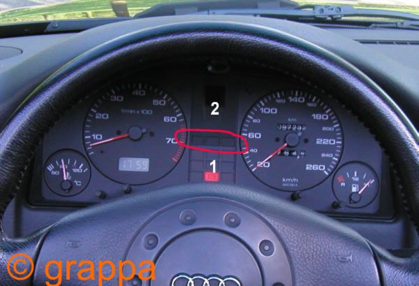

Zur Zeit habe ich ein AC und das sieht dann so aus:
[Bild: KI%20mit%20AC.jpg]
Das KI enthält im mittleren Bereich diverse Plätze für zusätzliche Module. Ich fang mal von unten an:
1. 9 Anzeigelämpchen (3 x 3)
2. AC und eine Reihe mit 3 Anzeigelämpchen (oder nur blinde Luken?) -> im obigen Bild rot angemarkert

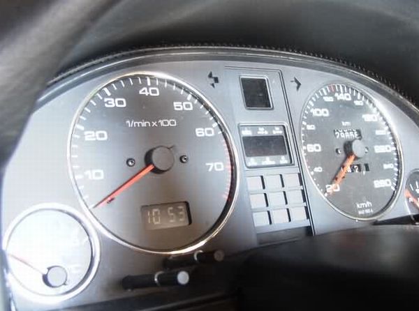

Wenn ich nun den BC einbauen will, den ich mir besorgt habe, so entfielen die rot angemarkerten Luken in Punkt 2, da das BC-Gehäuse diese nicht enthält. Dort sitzt nämlich das Anzeigegerät des BC selbst, siehe auch hier:
[Bild: KI%20mit%20BC%20aus%20web.jpg]
(Bild entnommen aus "Eure Cabrios", Alex / Wetzlar)
Nun meine Frage:
Sind die Luken (Punkt 2) nur Show oder brauche ich die noch für was? Wenn ja, wie soll ich vorgehen? Ich hoffe nicht, dass ich wild was umstricken muss.....

#36
hallo,
die LUken, die Du meinst, die fallen doch dann eh weg, oder hab ich jetzt was falsch verstanden?!
[Bild: audiyx8.jpg]
RS2 Front-Kühlergrill-Spiegel-Stabi;G60 Bremsen vorne;7x17 Oxigin; 2 Rheinhold-Module; Mittelarmlehne Kamei;Navi+mit Ipod Anschluss;BC;SH;FFB mit DWA,Leder;Klima;E-Verdeck;
#37
Hi üpiont,
ja, genau. Die Luken fallen dann weg.
Meine Frage ist nun: Welche Funktionen sind bislang hinter den Luken verborgen und wohin verschwinden die, wenn ich den BC einbaue. Ins Nirvana?
Oder ist da zur Zeit gar keine Funktion hinterlegt und ist der Entfall der Luken dann total egal?
Wenn da eh nix hinter ist, dann sollen die Luken von mir aus sonstwohin verschwinden. Wenn da aber Funktionen sind, dann wüsste ich nicht, ob ich den BC reinsetzen soll und damit die Funktionen verlieren soll.
Ich hoffe Klarheit in meine Frage gebracht zu haben... Rolleyes
#38
Hi Lorenz,
Du hast das schon richtig erkannt - das sind nur "blinde" Luken - da ist nichts hinterlegt!
Keine Ahnung, wieso Audi das so macht...
Also - entspannt umrüsten Zwinker Da Du ja schon ein AC hast ist es ja voll easy...
Viel Erfolg
Bastian
#39
Hi Bastian,
vielen Dank, Du erlöst mich von meinen "Sorgen". Bääääää
Na dann kanns ja los gehen. Wenn ich nur Zeit hätte... <_<
#40
Komisch - GENAU die Frage habe ich mir damals auch gestellt - ich bin da von Minicheck direkt auf Autocheck + BC gegangen... da habe ich auch überlegt, was das sein könnte... aber sobald Du das Kombiinstrument in der Hand hast und das AC abziehst wirst Du sofort sehen, dass das nur "Blindlampen" oder wie auch immer man die nennt, sein können...
Viel Spaß - und: dafür sollte Zeit sein B)
Bastian
