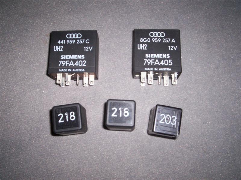

#45
Das sitzt auf dem Relaisträger unter dem Lenkrad und hat doppelte Breite.
Nimmt also zwei Relaissteckplätze ein und hat etwa die Größe einer Ziogaretten-
schachtel.
Ich durfte beim Kabelbaumumbau schmerzhaft erfahren, dass es auch hier wieder
4 verschiedene Varianten gibt! Uuups
#46
Ich hab Dir mal ein Foto gemacht:
[Bild: 0409.jpg]
Die kleinen Relais sind die Arbeitsrelais für die einzelnen 4 Scheiben. Die 218er
aus Plaste wurden später durch die 203 aus Metall ersetzt, wahrscheinlich
wegen der Hitzeentwicklung.... Un
