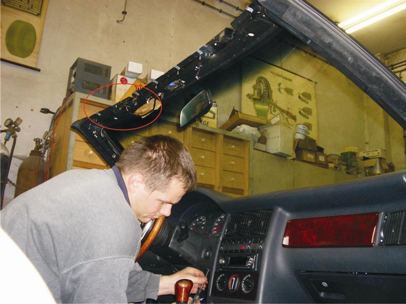

Hier rot umrandet. In dem Schließstück über dem Fahrer ist der beheimatet
und meldet dem StG ob das Verdeck verriegelt ist oder nicht.
Eigentlich müsste auch deine Kontrolllampe "Verdeck" im KI leuchten.....
[Bild: mikros.jpg]
p.s.: Sorry für meine doofe Gusche, aber ein anderes Bild habe ich auf die
Schnelle nicht gefunden. Zwinker
