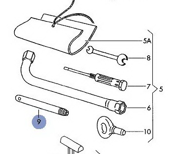

Das müsste ein kleiner Kunststoffstift sein, der an Stelle eines Radbolzens eingeschraubt wird...mein Dicker hat den auch.....

Das von Semu erwähnte Untensil heißt praktischerweise Montierdorn und gehört zum Bordwerkzeug.
Ist ein schwarzer Kunststoffzapfen, den man in ein Gewinde einschraubt, dann die Felge "aufsteckt"
und die drei anderen Radbolzen eindreht. Was man dann noch tun muss, dürfte
klar sein.
[Bild: bordwerkzeug.jpg]

Um ein Verdrehen (und das Vermacken der Alufelgen bei unbeabsichtigem Abrutschen!) zu verhindern, gibt es in der Werkzeugtasche den Montierdorn; wenn weg, dann bei Audi für etwa 3,- Euro zu bekommen.

Teilenummer und Preis für den Dorn:
893012223 - MONT. DORN
Preis: 2,80 € incl. 19% Mwst
