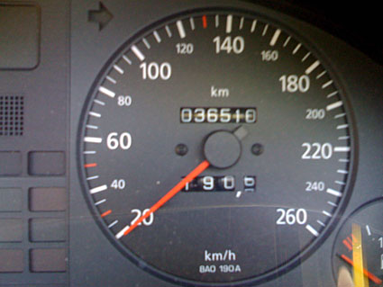

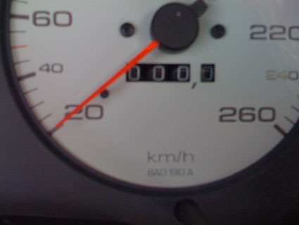

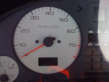

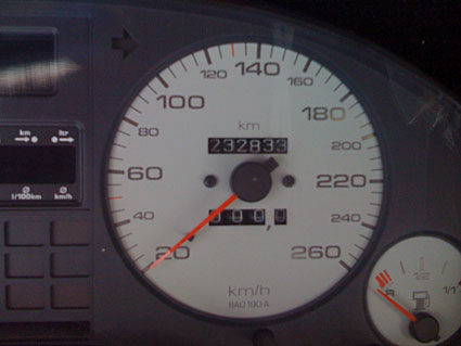

nun bin ich dazu gekommen, den Tacho hochzuladen (Sind von der Quali nur Handyfotos)
Die Bezeichnung 8A0 190A ist gleich bei beiden Tachos. Die Schriftart ist jedoch anders?!
Ist das nun Original??

Si wie ich das sehe, sind die "Dinger" gleich, ich würde versuchen nur die Scheiben zu tauschen, dann hast du deinen Tachostand wenigstens original. Das die Schrift anders ist liegt daran das deine schwarzen Tachoscheiben schon "Facelift" sind, damit wurde der Tacho optisch an die A4 Modelle angepasst.
LG Stefan

Dürfte nicht so einfach gehen, da die UN4 einen Anschlagstift für die Zeiger im Ruhestand haben, die VDO nicht, bei bei UN4 ist der Ausschnitt für den km-Stand größer als bei VDO. Außerdem gehen be UN4 die Zeiger nicht leicht ab.
LG Alex

so etwas habe ich eben auch per mail erfahren von der Firma CLASSIC MANUFACTURY INSTRUMENTS OHG (die die weissen Tachoscheiben wieder produzieren)
Zitat:
"sofern es sich um unterschiedliche Zifferblätter handelt, ist ein Umbau
nicht möglich. Wie bereits beschrieben, haben die Zifferblätter der Firma
NSI im Gegensatz zu denen der VDO, Löcher für die Anschlagstifte der Zeiger."
"sie können ohne aufwändige Arbeiten erkennen, ob die Zifferblätter baugleich
sind. Der Drehzahlmesser und der Tachometer haben entweder
Zeigeranschlagstifte oder nicht. Diese befinden sich jeweils am Anfang der
Skalenbereiche. "
Ich muss jetzt noch mal bei meinem Cab schauen, ob ich wirklich keine Anschlagstifte habe, den auf dem
Handyfoto sieht es so aus Da bin ich aber traurig!
P.S. Und das nur wegen dem Drehzahlmesser! Da bin ich aber traurig! Ich bräuchte ja eigentlich vom Schrottplatz noch nen UN4 4 Zylinder Drehzahlmesser mit
Anschlagstift. Drehzalmessertausch & KM-Anpassung.
Frank

Hallo!
Meines Wissens gab es ab Werk ausschließlich für den RS2 die weissen
und für den S2 die hellgrauen Zifferblätter. Und da auch nur mit 300er, bzw. 280er Skalierung und immer mit den passend farbigen Befestigungsschräubchen.
(Bezogen jetzt auf die Typ89/B4-Baureihe - S4/S6 ect. also ausgenommen)
Auch konnte man bei der Quattro GmbH keine anderen Tachoscheiben für sein Cabrio bestellen.
Die beschränkten sich mehr auf die individuelle Lackierung, sowie die Polsterung des Fahrzeugs.
Deshalb stimme ich Kai zu und gehe ebenfalls davon aus, daß die weissen Tachoscheiben mit 260er Skalierung,
wie sie hier zu sehen sind, von einem "Aftermarket"-Zubehör-Fabrikanten stammen.
Wenngleich sie dem Original sehr ähneln und einige typische Merkmale aufweisen.
Die Benzinzapfsäule in der Tankanzeige sieht allerdings etwas anders aus.
Und die Schrauben sind schwarz.
Nichts destotrotz würde dies dann allerdings auch bedeuten,
daß sich die Tachoscheiben abnehmen lassen.
Wobei ich bei einem Nippon-Seiki (UN4) Tacho wirklich immer etwas vorsichtiger bei der Demontage der Nadeln wäre.
Eine Angleichung des Tachostandes ist allerdings in jedem Fall möglich.
Aber da eine Vermischung von VDO und UN4 Komponenten nicht möglich ist, könnte eh alles flach fallen.
