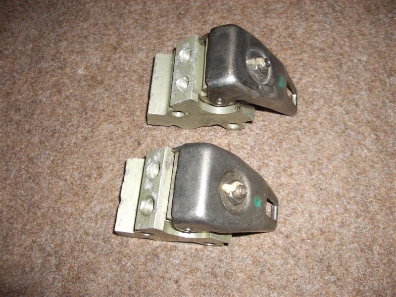

Da möchte ich mal ganz bescheiden Protest anmelden Dirk,
der AAH hat wegen der anderen Bremsanlage auch einen anderen Bremskraft-
regler. Der heißt Twinregler und hat eine andere TN. Was da außerdem noch
von dem BKR der anderen Modelle abweicht ist mir aber schleierhaft.
Ich habe davon noch 2 im Keller liegen und überlege gerade, ob ich den vielleicht
doch noch verwenden kann.... Un
wie man auf diesem Bild sieht, hat das Teil auch die "Einstelllöcher" gar nicht.
Die zwei die man sieht waren glaube ich für die Befestigung gedacht!
[Bild: 2376.jpg]
