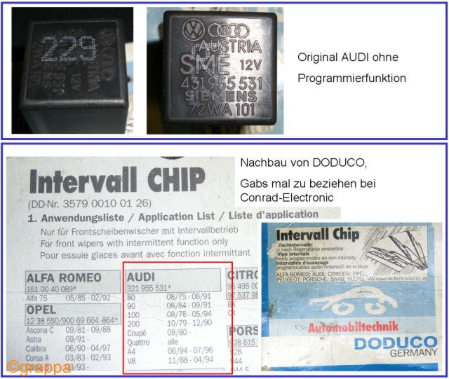

Hi Lorenz,
mit einem Beitrag von Dir habe ich insgeheim auch gerechnet....
Dein Bildchen hat mich zu weiteren Recherchen im Netz inspiriert (immer eine gute Idee....) und da bin ich über diese kleine Liste (von mir leicht nachkommentiert/überbearbeitet, aus Sicht unserer Cabs) gestolpert:
Programmierbare Wischerrelais, im Board durch Einbau bestätigt:- VW 357 955 531 (mit Aufdruck "99", bis 2001 verwendet, Preis im Netz zwischen 5 und 18 Euro)
- VW 3B0 955 531 (mit Aufdruck "197", Nachfolger von 357 955 531, Preis zwischen 32 und 36 Euro)
Unbedingt wichtig scheinen dabei die Nummernaufdrucke zu sein, also 99 bzw. 197 (soll einen Pin mehr haben?!).
Evtl. auch passende, programmierbare Wischerrelais (ohne Gewähr!!):- VW 1HM 955 531 A (mit Aufdruck "99", bis 1998 verwendet)
- VW 1HM 955 531 B (mit Aufdruck "99", ab 1998, Nachfolger der Version A)
- Bosch 0 986 335 058 (lt. Auskunft von Bosch "allg. Verwendung u.A. für Audi", Aufdruck der Typen auf der Packung, Intervall 2s - 45s, Preis: 56,- Euro !!)
- Dudocu 357900100126 (hier war ein Zahlendreher drin, dank Lorenz bereits korrigiert! Dürfte identisch sein mit VW 357 955 531)
- Beru 0 900 301 082 (wird scheinbar nicht mehr produziert, soll den gleichen SGS Thomson Chip verwenden, wie das Dudocu)
- Kostal: 377 955 531
- KAE 3.200.110 (merkt sich den Intervall auch nach Ausschalten des Intervallwischens bis zum Ausschalten der Zündung, Intervall 0,5s - 20s)
- Opel 12 38 550
- Saab 85 53 463
- Liebherr 1 001 443 3
- Hako 90-35730-2
- Kramer 100 010 51 46
- Hymer 0416073
- Hella 5WG 003 620-021
Die Relais von Doduco, Beru, Kostal und Bosch wurden alle zeitweilig von VW verwendet.
Das Relais von KAE ist explizit für VW/Audi verwendbar, siehe Links.
Standard-Intervallwischerrelais, nicht programmierbar:- VW/Audi xxx 955 531 (mit Aufdruck "19" oder "229", das Original)
- VW 377 955 531 (mit Aufdruck "99")
- ELV 68-199-46
- Herth+Buss 75614115
- ATU Nr. 1199, nicht mehr erhältlich
Gefunden im Saab-Forum, Beitrag 56 bzw. Beitrag 67.

hab mal die Nummern durch die AKTE "geschossen"
Zitat:VW 377 955 531 (mit Aufdruck "99")
ist laut AKTE ein stinknormales Wischerrelais, ohne programmier-Funktion und kostet um die 17 uro
Zitat:VW 1HM 955 531 A (mit Aufdruck "99")
ist laut AKTE am 25.01.1998 entfallen und wurde durch 1HM 955 531 B ersetzt. Dieses Relais ist ein "Steuergerät für einstellbare Wisch-Wasch-Intervallautomatic", also programmierbar, Kosten unbekannt....
Zitat:VW 1HM 955 531 B (mit Aufdruck "99")
Wurde oben schon erläutert... Ist der Nachfolger von 1HM 955 531 A

Meiner Meinung nach sind die Relais mit der 9stelligen Teilenummer ohne Kennziffer am Ende (z.B. 377 955 531), nicht programmierbar... Jedoch die mit den 9stelligen Nummer + Kennziffer am Ende (z.B. 1HM 955 531 B) sollten programmierbar sein...

war heute bei ATU, Relais gibt's nicht mehr, und es war ohnehin nicht programmierbar.
Hab's in der Liste korrigiert.
Gruss, H  lli

Ich an deiner Stelle würde mir das originale von VW / Audi holen. Das gibts noch neu, und so teuer ist das ja auch nicht
