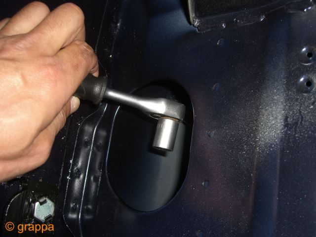

Überzeugt Dich das?
Hand mit kleiner Ratsche + 13" Nuss in Öffnung zur Verdeckpumpe hin:
[Bild: CIMG5774_Hand.jpg]

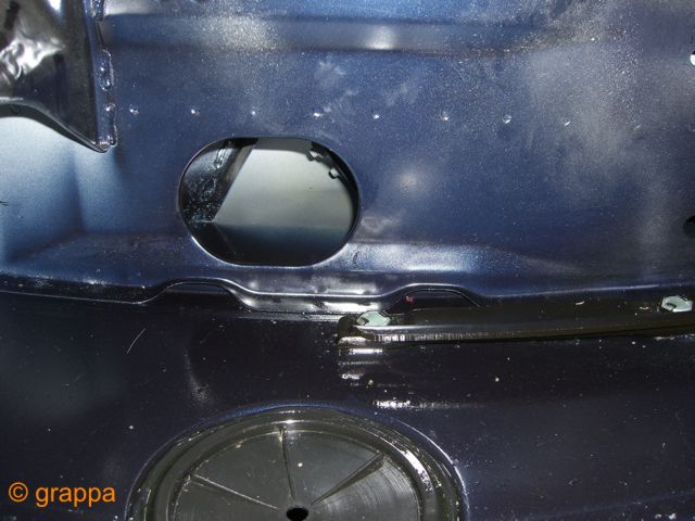

Dieselbe Öffnung + der fragliche Stopfen: Ganz schön groß, der kleine Deckel, was? Zwinker
[Bild: CIMG5767_Deckel_Pumpe.jpg]
