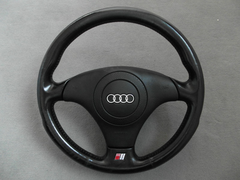

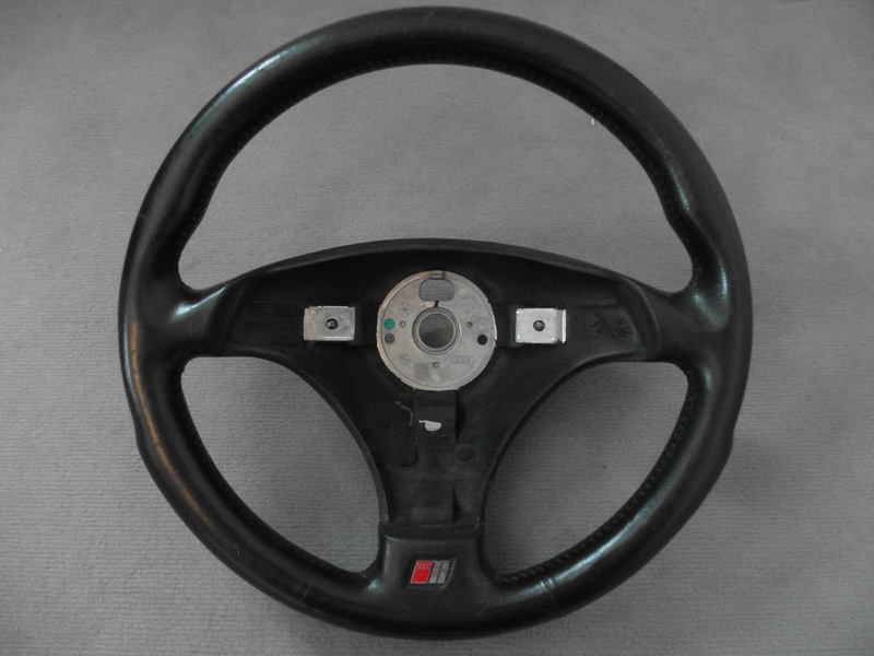

Na dann will ich mal.... Smile Die verlinkten Lenkräder sind alle gleich nur unterschiedlich
weit demontiert. Entscheidend ist für dich, wie dein Airbag aussieht....
So?
[Bild: SAM_1789.jpg]
Dann sieht das Innenleben erst so aus:
[Bild: 6bb094808b3a.JPG]
und vollkommen ausgenommen dann so:
[Bild: 14c6f0b359de.JPG]
Wenn dein Airbag allerdings so aussieht:
[Bild: SAM_1905.jpg]
dann sieht dein Lenkrad ohne Airbag so aus:
[Bild: SAM_0039.jpg]
Dann hast du aber auch einen Adapter auf der Lenksäule, den runden Schleifring und andere Lenkstockschalter.
Jetzt klarer????

@Mech: Ich habe das erste welches du gezeigt hast, also das mit dem "dickeren Airbag-Knubbel". Gut, in die Richtung hab ich auch schon gedacht daß da evtl. bei einem nur ein Teil mehr ausgebaut ist als beim anderen, hab aber irgendwie keine schlüssigen Befestigungspunkte erkennen können. Aber wenn du das hier bestätigst => umso besser Smile
Dann ist es also egal ob ich eines mit dieser Metallplatte kaufe oder ohne bzw. es muss dann nur mehr oder weniger von meinem Lenkrad übernommen werden ...richtig?
Kann es dann sein daß es diese Form von Lenkrad mit der "großen Lenksäule" gar nicht mehr gegeben hat, sondern im gleichen Zug auf das zweite aus deinem Beitrag umgestellt wurde? ...so daß es eigentlich keins in der Form gibt daß nicht passt?
PS: Ist das auf dem ersten Bild deins? ...wenn ja, wo hast du es gekauft? ...genau so möcht ich es auch haben Smile
[Bild: bhokz9cp.jpg]
Mein '97er Cabriolet   Zwinker
Hallo...
Turbo246 schrieb:@Mech: Ich habe das erste welches du gezeigt hast, also das mit dem "dickeren Airbag-Knubbel". Gut, in die Richtung hab ich auch schon gedacht daß da evtl. bei einem nur ein Teil mehr ausgebaut ist als beim anderen, hab aber irgendwie keine schlüssigen Befestigungspunkte erkennen können. Aber wenn du das hier bestätigst => umso besser Smile Bestätigt.
Dann ist es also egal ob ich eines mit dieser Metallplatte kaufe oder ohne bzw. es muss dann nur mehr oder weniger von meinem Lenkrad übernommen werden ...richtig? Richtig
Kann es dann sein daß es diese Form von Lenkrad mit der "großen Lenksäule" gar nicht mehr gegeben hat, sondern im gleichen Zug auf das zweite aus deinem Beitrag umgestellt wurde? ...so daß es eigentlich keins in der Form gibt daß nicht passt? Das ist korrekt!
PS: Ist das auf dem ersten Bild deins? Ja. ...wenn ja, wo hast du es gekauft? ...genau so möcht ich es auch haben Smile Siehe Beitrag #19
