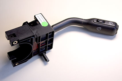

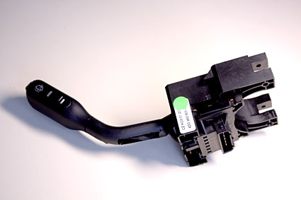

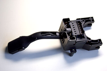

eine kurze Frage : Wigald meinte "Der Stecker wird nicht benötigt da schon am Lenkstock verbaut. Nur als Info mit aufgeführt."
heisst das, das der benötigte Stecker bereits im LSS ohne BC Funktion (der ja z.Zt. bei mir noch verbaut ist) steckt und nur noch laut deiner Anleitung verkabelt werden muss?
Klemmen an diesen Stecker schon Kabel? Wenn ja muss ich diese vermutlich belassen?
Anbei mal ein paar Fotos vom LSS mit BC Funktion (gestern endlich bekommen)
[Bild: lss_bc_01.jpg]
[Bild: lss_bc_02.jpg]
[Bild: lss_bc_03.jpg]
