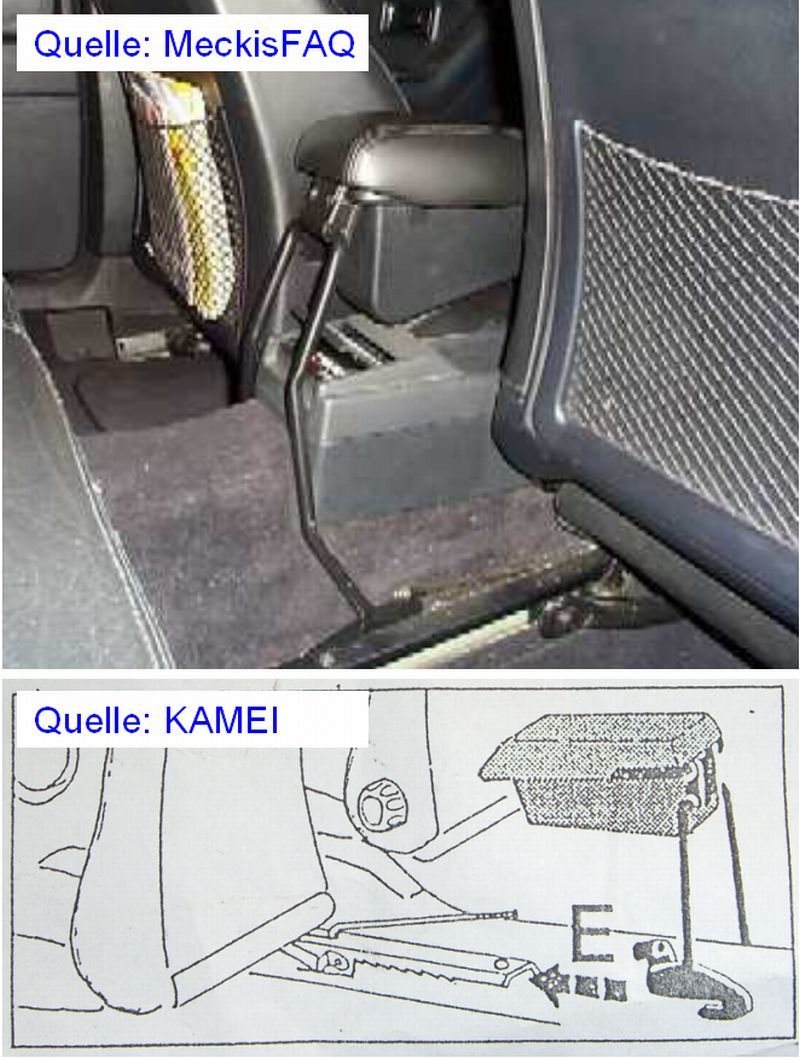

Punkt 1: So sah die MAL vor dem Umbau aus (leider habe ich keine eigenen Fotos mehr, deshalb musste ich mich "bedienen". Ich hoffe, das ist ok...)
[Bild: 1.jpg]
Deutlich ist hier die Sitzschienenbefestigung zu sehen, welche absolut suboptimal ist. Auf Hochdeutsch: Schrott!

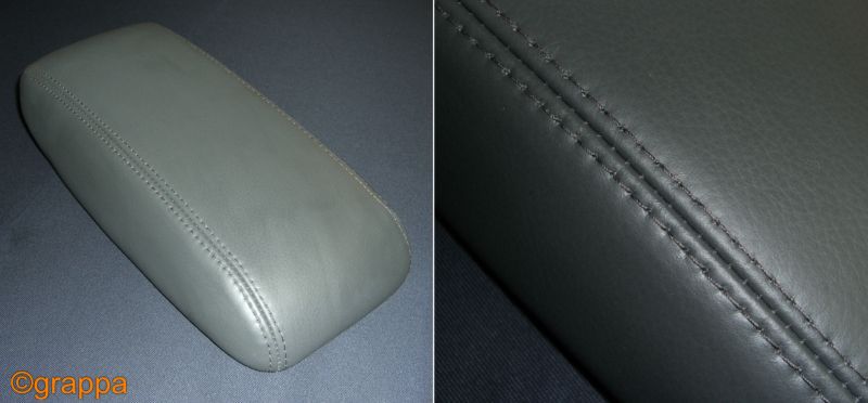

Meine Verbesserung startet allerdings nicht bei der Sitzschiene, sondern beim Polster, welches von Stoff auf passendes Leder geändert werden musste. Dazu konsultierte ich meine Schwester (Nochmals vielen Dank an dieser Stelle), die auf ihrer Arbeitsstelle sowohl das Leder, als auch alle benötigten Werkzeuge bekommen konnte und mir die Lehne neu bezog. Einen Farbtest haben wir natürlich vorher am lebenden Objekt gemacht und ein nahezu perfekt passendes Leder fand sich. Ergebnis der Arbeit:
[Bild: 2.jpg]
Die Doppelnaht haben wir entsprechend der Originalnähte an den Sitzen ausgewählt.

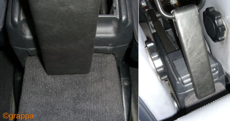

Bevor ich nun Details zur Neukonstruktion der Armlehnenhalterung selbst beschreibe, hier schon mal ein Eindruck von der fertigen Lehne:
[Bild: 3.jpg]

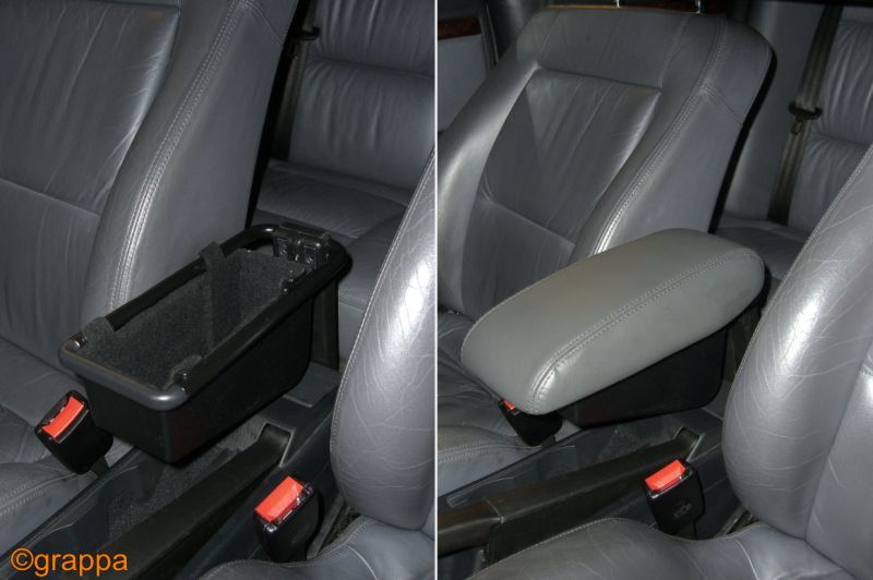

Links im Bild ist die Lehne noch nicht auf den Rahmen aufgebracht, hier sieht man lediglich die eingehängte Box, die ich mit Filz ausgeschlagen habe (die bestand zunächst nämlich einfach nur aus hartem Plastik... klapper, rassel, schepper...). Rechts im Bild die Lehne mit aufgesetztem Polster.

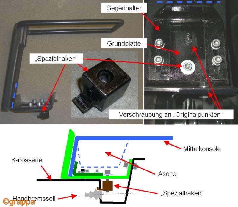

Meine Neukonstruktion besteht nun (wie auf dem folgenden Bild zu sehen) aus einem Tragarm (Rechteckstahlprofil) und einer aus 5mm dickem Stahl gebogenen Grundplatte, welche die oben bereits angesprochenen Schraubpunkte verwendet.
[Bild: 5.jpg]

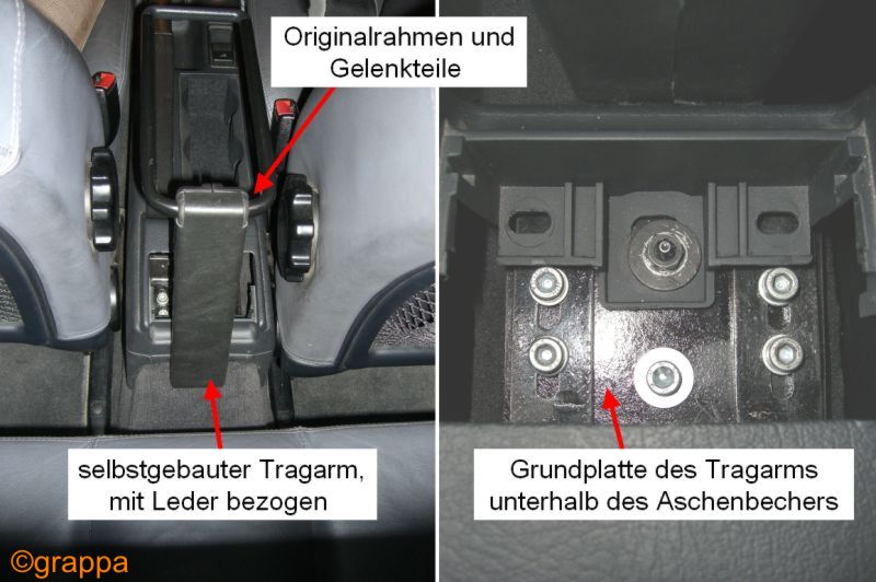

Links im Bild ist der neue Tragarm zu sehen, den ich mit einem schwarzen Leder überzogen habe (soll ja hübsch werden, oder?). Oben am Tragarm befindet sich der Übergang zum Rahmen (noch original Kamei). Dieser Übergang besteht aus einer Art Drehgelenk, das ich dem von Kamei verwendeten Gelenk nachempfunden habe. Ein paar Kunststoffteile und den Rahmen selbst konnte ich demzufolge in meine Konstruktion integrieren.
Rechts im Bild ist die Grundplatte im Innern der Aschenbecheröffnung zu sehen. Hier fällt auf, dass dort mehr als zwei Schrauben für die oben genannten Anschraubpunkte verwendet sind. Warum, ergibt sich aus den nächsten Bildern. Zwinker

Der Tragarm besteht wie gesagt aus einer Grundplatte (gebogen und gedengelt, bis es passt) und dem Tragarm. Zusätzlich gibt es einen Gegenhalter, welcher von oben mit der Grundplatte verschraubt ist. Dieser Gegenhalter kann über Langlöcher verschoben werden und klemmt später die "Kunststoffkiste" der Mittelablage zwischen Tragarm und sich selbst ein (blaue, gestrichelte Linien). Dies gibt noch einmal mehr Steifigkeit der Gesamtanordnung. Damit der Kunststoff der Mittelablage nicht leidet, liegt zwischen Mittelkonsole und Tragarm bzw. Gegenhalter ein kleines Stück Filz.
Dann ein weiteres Element: Es gibt einen Spezialhaken, der sich von unten in die Öffnung der Handbremsseiltülle einhakt und ein Abheben des hinteren Teils der Grundplatte beim Aufstützen auf die Lehne verhindert. Insofern dient der Haken als Unterstützung für die hintere Schraube, weil er in etwa die gleiche Funktion hat (Platte nach unten ziehen).
