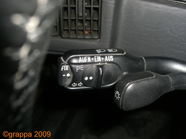

Die Tatsache, das im Cab zweierlei LSS verbaut wurden ist wahr. letztendlich sind es sogar drei.
[Bild: GRA-LSS-unterschied.jpg] [Bild: GRA-LSS-ab-08-98.jpg]
Oben im Bild TN 4D0 953 513 P (ab 08/97)
Unten im Bild TN 443 953 513 J (bis 07/94)
Ohne Bild TN 4D0 953 513 A (08/94 bis 07/97)
Das hatte ich hier schon mit meinem Einbau beschrieben. Nahm es aber bis dato nur als nachträgliche Ergänzung zu den bisherigen Zeichen. Hatte beide hier vor mir liegen.
Was mir aber damals aufgefallen war, sind die 3 zusätzlichen Pins oberhalb des 6-fach Steckers am LSS ab 08/97. Deren Funktion ich aber nicht gemessen habe.
Wenn dem so ist, das der LSS in Verbindung mit dem zuletzt verbauten STG dann auch die Funktionen hat, gebe ich dir auch recht.
Was dem ganzen entgegen steht, ist die Tatsache, das ab 95 das letzte (aktuellste) STG (4B0 907 305) verbaut wurde. Also kein Zusammenhang zum LSS ab 08/97 steht.
Zudem funktioniert bei mir das beschleunigen - jedoch über "gedrückthalten FIX" Nochmal zur Erinnerung - habe verbaut den LSS ab 08/97 mit STG bis Ende '94.
Stützen würde deine Theorie, wenn jemand mit Baujahr zwischen 08/94 bis 07/97 und GRA es bestätigen kann, das hier schon der Aufdruck "+" & "-" vorhanden ist.
Also mit der Änderung des STG ab 95 und der Einführung des "2. Generation" LSS im Cab.
Mech hatte mir zu Testzwecken ein 12 PIN mal geliehen. Allerdings mit einer anderen TN. Hatte es mangels Zeit und nicht vorhandenen 12 PIN-Stecker aber nicht testen können.
Wenn jemand ein 12 PIN STG hat und den Stecker - auch mit Kabelbaum, könnte ich deine These prüfen.
Grüße Wiegald

(08.10.2009, 19:45)wiegald schrieb: Stützen würde deine Theorie, wenn jemand mit Baujahr zwischen 08/94 bis 07/97 und GRA es bestätigen kann, das hier schon der Aufdruck "+" & "-" vorhanden ist.
Hier, hier, ich!
EZ 06/1996, VIN 8G_T_... GRA ab Werk, +/- aufgedruckt und funktionabel. Und im nachgekauften Handbuch AUDI 1995 so beschrieben.
Bitte, gern geschehen. Cool

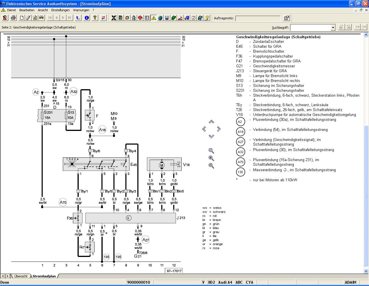

Dies ist der Schaltplan, nachdem ich meine GRA verkabelt habe. Diesen bekam ich freundlicherweise von Christopher aus dem Board:
[Bild: Y3uDT3g6_tn.jpg%5D]
(Bild klicken zum Vergrößern!)
Daraus ergibt sich in Zusammenfassung ausgehend von den Pins des Steuergeräts ( "--" bedeutet Kabelverbindung):
1 -- Fahrzeugmasse
2 -- unbelegt
3 -- unbelegt
4 -- Lenkstockschalter, Pin 3
5 -- Fahrzeugmasse
6 -- Pumpe, Pin 2
7 -- Pumpe, Pin 1
8 -- Lenkstockschalter, Pin 4
9 -- weiss/blau = Fahrzeuggeschwindigkeit = schwarzer Stecker in Steckerstation (T26, Pin 6)
10 -- Lenkstockschalter, Pin 2
11 -- Bremspedal(ventil)schalter -- Kupplungs(ventil)schalter -- Lenkstockschalter, Pin 1
12 -- Pumpe, Pin 3
zusätzlich:
Plus (Klemme 30), beiger Stecker in Steckerstation -- Bremslichtschalter -- Lenkstockschalter, Pin 1
Plus (Klemme 30a), schwarzer Stecker in Steckerstation -- Lenkstockschalter, Pin 5

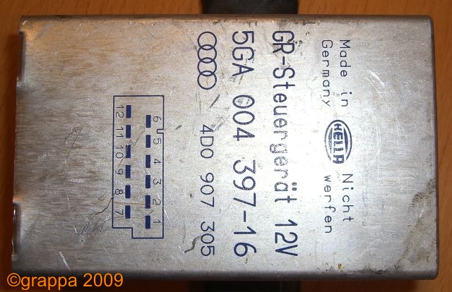

Steuergerät (4D0 907 305)
[Bild: CIMG6472.jpg]
Lenkstockschalter mit +/-
[Bild: CIMG6442.jpg]

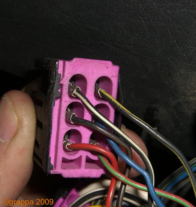

...und mit 6er Stecker, pink, runde Steckverbindungen
[Bild: CIMG6446.jpg]

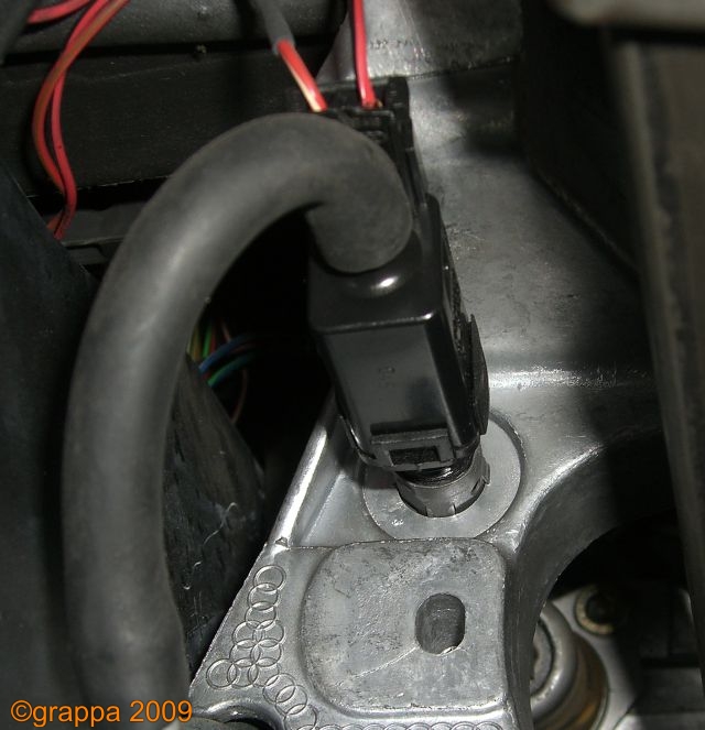

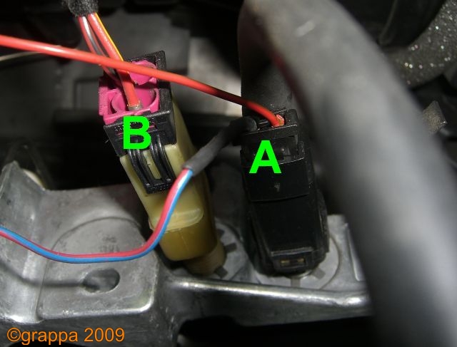

A=Bremspedal(ventil)schalter, B= Bremslichtschalter
[Bild: CIMG6451.jpg]

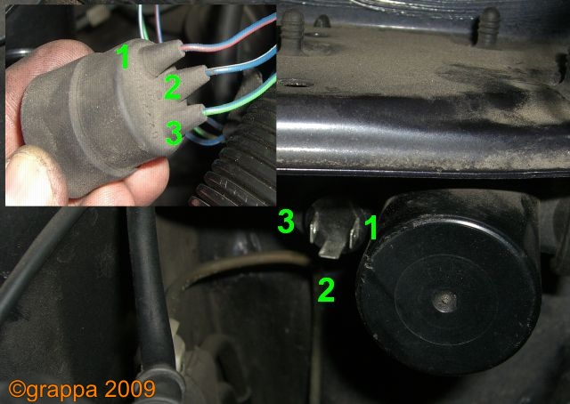

Pumpe
[Bild: CIMG6456.jpg]

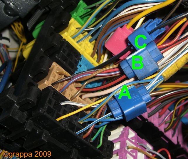

Anschlüsse in Steckerstation
A = Geschwindigkeitssignal, B = Klemme 30, C = Klemme 30a
[Bild: CIMG6439.jpg]
In diesem Thread habe ich schon mal von meinem Einbau berichtet. Hier finden sich in Beitrag #47 entsprechende Bilder auch vom Unterdruckstellelement und einer Zugstangenanpassung, die ich mir damals "passend" gemacht habe. (Falls es einen interessiert)...

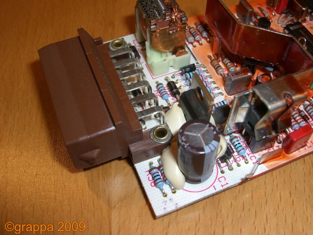

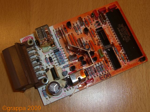

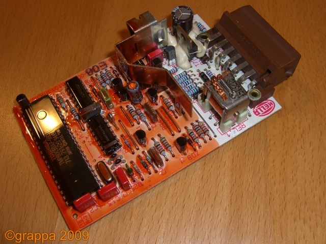

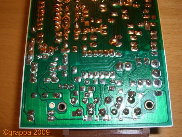

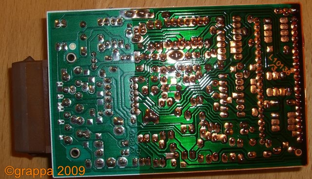

Hilfreich könnten für Wiegald & Co. sicherlich noch die Bilder vom Inneren des Steuergeräts sein:
[Bild: CIMG6460.jpg]
[Bild: CIMG6461.jpg]
[Bild: CIMG6463.jpg]
[Bild: CIMG6465.jpg]
[Bild: CIMG6468.jpg]
Viel Spaß beim weiteren Ergänzen der Schaltpläne...

Nummer und Herkunft des LSS ist leider unbekannt, aber vom Steuergerät weiss ich durch Nachforschungen in Teilekatalogen, dass es aus einem Automatik A8 stammt. Es gab auch einen zur Automatik gehörenden Zwischenstecker in dem zugehörigen Kabelbaum, den ich allerdings bei meiner Neuverkabelung direkt mal "flurbereinigt" habe...
...will sagen: Obwohl das STG für einen Automatik war, funktioniert es bestens in einem Benziner, scheint also "universal" zu passen.
Nebeninfo: Pin1 von Steuergerät muss für Motoren ab 110kw (also ab 2.6er) auf Masse gelegt werden, sonst nicht.
