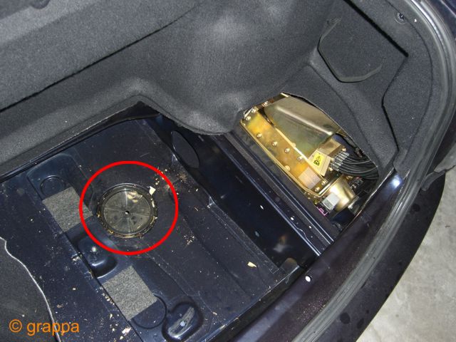

Einen Gummistöpsel gibt es am Cab! Ziemlich groß sogar. Vielleicht könnte das funktionieren.
Wiegald - Bild macht von allem wenn gewünscht.

Hallöchen Wiegald,
Bild, auf dem man nach Möglichkeit die Position und die Größe der Öffnung gut erkennen kann, wäre echt genial.

Hi Ulf,
hilft Dir das Bild?
[Bild: CIMG0321_stopfen.jpg]
