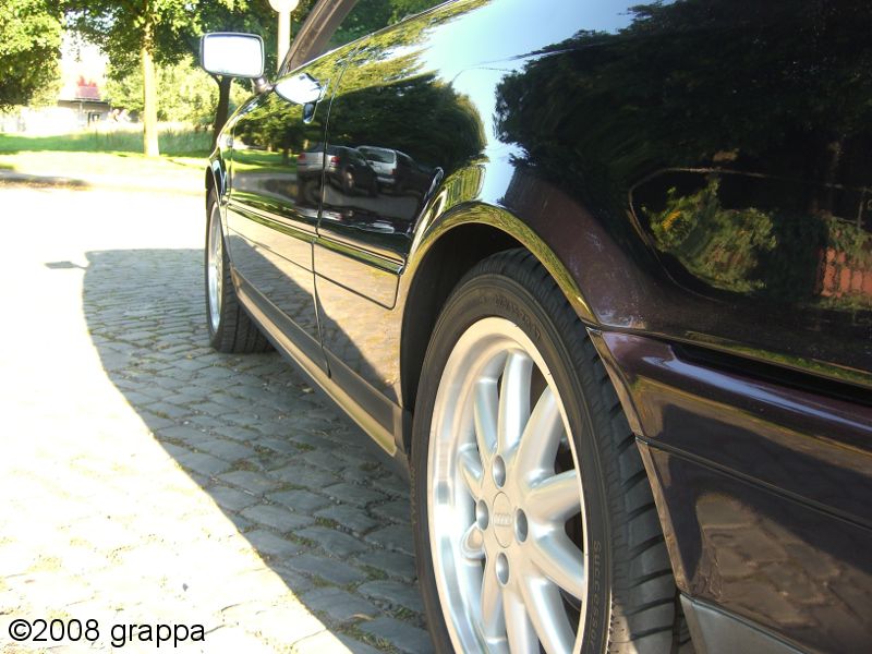

...der Vollständigkeit halber meine momentane Kombination, in der die Räder für meinen Geschmack allerdings ein wenig zu weit innen stehen:
2,6 V6 mit e-Verdeck und Klimaanlage, Bilstein B12 30/30, Weitec Höherlegung 20mm an der HA und Serienbereifung 225/45R17 auf Bolero ET37
Dieses Bild ist noch mit Originalfahrwerk. Die tief innenstehenden Räder sind aber auch hier schon gut zu erkennen. Beim Bilstein tritt der Effekt dann noch etwas mehr hervor. Bild dazu fehlt aber im Moment...
[Bild: CIMG2967_web.jpg]

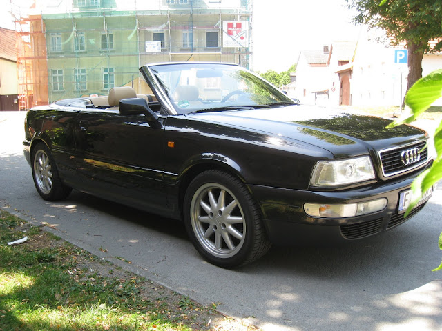

Hier mal ein paar Archivbilder... aktuelle Bilder mache ich am Wochenende.
https://lh5.googleusercontent.com/_3UFIW...G_0642.JPG
https://lh6.googleusercontent.com/_3UFIW...G_0648.JPG
[Bild: IMG_0642.JPG][Bild: IMG_0649.JPG]

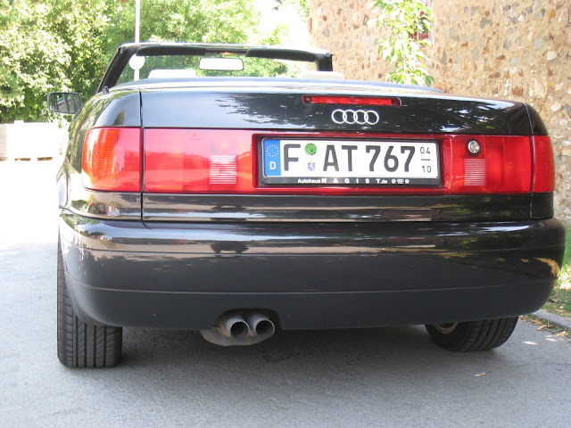

Moin "Freunde der verbreiterten Spur",
ich habe am Wochende ein paar aktuelle Nahaufnahmen gemacht und hier sind sie nun.
https://picasaweb.google.com/11840248259...directlink
Nach wie vor denke ich, dass hinten 20mm gingen und vorne evtl. 16mm.
