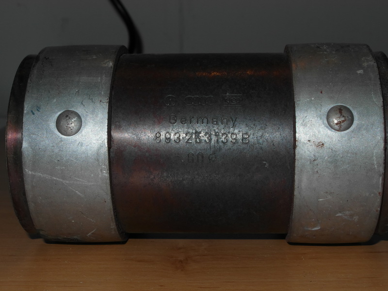

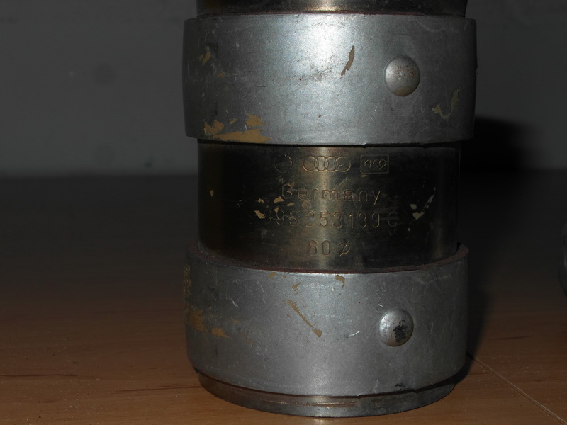

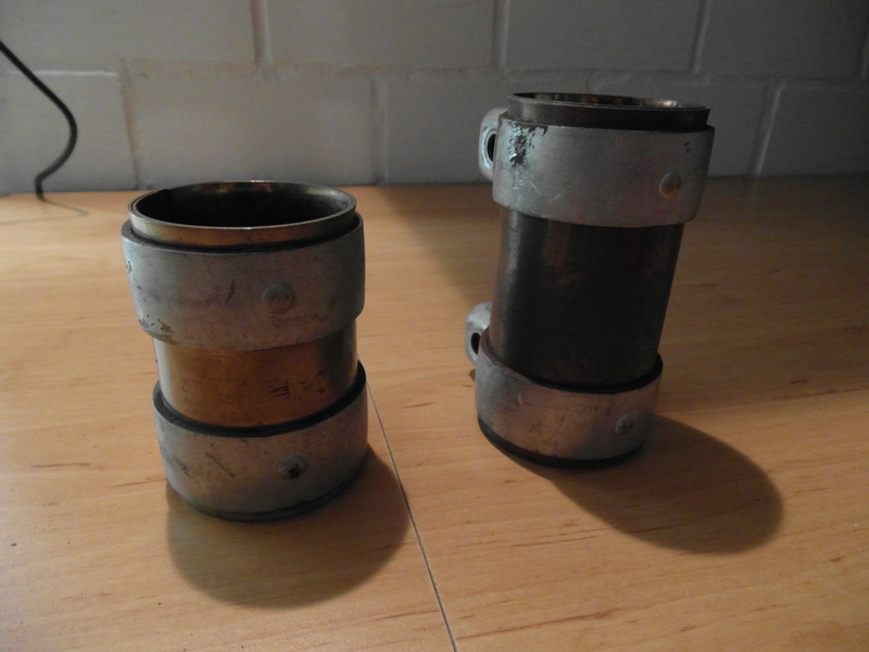

Aus aktuellem Anlass hänge ich mal ein paar Bilder der Audi-Schellen an. Die habe ich
zusammen mit einer 13 Jahre alten Originalanlage gestern vom Verwerter bekommen.
Die Dinger sind furchtbar teuer, aber manchmal lohnt es sich vielleicht doch....
[Bild: SAM_0130.jpg]
[Bild: SAM_0131.jpg]
[Bild: SAM_0132.jpg]

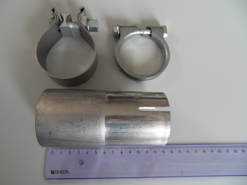

Edit: was bn pipes mitliefert sieht so aus:
[Bild: SDC11734.jpg]
Hier mit Reduzierung auf die 55mm vom NG.
