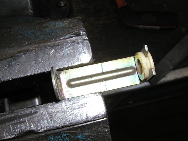

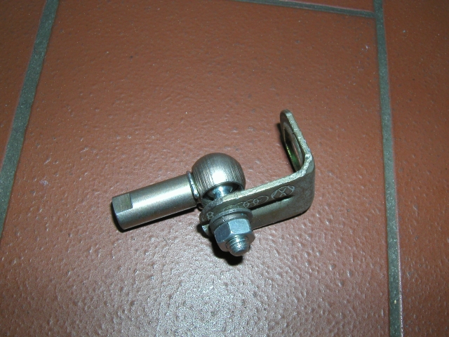

ich hab nochmal bei mir nachgeschaut und siehe da, meine Fotosammlung hat ein paar Schätzchen zu bieten.
Zur Erklärung: Ich hatte ein Stellelement aus einem 100er. Das Stellelement (der Gummibalg) ist bei allen Varianten identisch, nur die Zugstange unterscheidet sich. Um nicht das ganze Stellelement neu kaufen zu müssen, habe ich mir beim Freundlichen die Zugstange für den V6 bestellt und bekam leider nur die Zugstange, aber ohne die Ankoppelplatte an den Gummibalg.
Daraufhin wurde ich kurzerhand erfinderisch und besorgte mir einen passenden Kugelkopf... Der Rest erklärt sich aus den Bildern...

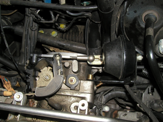

[Bild: P5136637.jpg]
[Bild: P5136641.jpg]
[Bild: P5136643.jpg]
[Bild: P5136645.jpg]

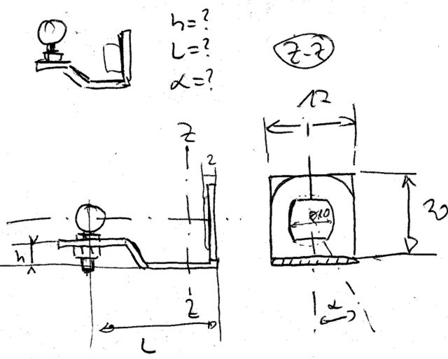

Hier noch eine Zeichnung mit einigen Maßen... (was man doch so alles aufhebt... *wunder* Rolleyes )
[Bild: zeichnung.jpg]
Das Maß "h" ist natürlich 0mm, siehe dazu die Fotos. Der Sockel des Kugelkopfs war an sich schon hoch genug, was ein mühsames Biegen des Blechs überflüssig machte Zwinker
Das Maß "L" habe ich am lebenden Objekt mit Filzstift angezeichnet, daher Maß unbekannt.
"alpha" ist irrelevant, man kann die Schwarzen Rasthaken verdrehen bis es passt...
Und die Artikelnummer der Zugstange für den ABC / AAH: 078 907 415 E Preis "damals" (16% MwSt) für mich (d.h. mit Rabatt): 22,00 EUR.

Mein Stellelement sieht so aus wie das auf Bild 2!
Und diesen schwarzen Kugelkopf hab ich gar nicht, sondern einen geraden aus Alu. Da kanns ja nicht funktionieren!
Eche ne super Sache von dir!! Dann werd ich morgen gleich mal ne Bestellung aufgeben Big Grin
Bei den alten Bildern sieht man leider nicht so viel, da diese schwarze Abdeckung drüber ist.

PS: Grad hab ich deine Zeichnung noch gesehen, die wird mir auf alle Fälle auch helfen! Nochmals danke!! Ja Massa
