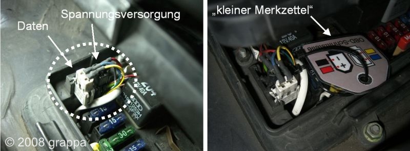

Das ist die einzige Info die ich im www zur Position gefunden habe:
[Bild: obd2acapww5.jpg]

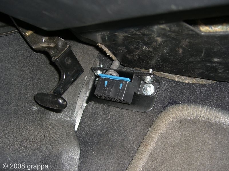

Moin Jungs,
neben der USA-Variante gibts auch noch die Grappa-Variante...
[Bild: CIMG2163.jpg]

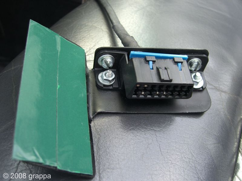

links das grüne ist die Schutzfolie von doppelseitigem Klebeband, mit dem die Buchse unterhalb des Lenkrads in der Nähe vom Motorhaubenöffner befestigt wird:

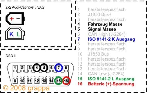

Der Anschluss geschieht an der 2x2-Buchse. Die Kabel können jederzeit wieder abgesteckt werden und alles ist wie original:

Dies ist die Steckerbelegung der OBD-II- und der 2x2:

Teile:
  • Blech (2mm dick, Reststück)..................................................................0,00 EUR
  • OBD-Buchse LINK ...............................................................................2,50 EUR
  • 4-adriges Kabel + Schrumpfschlauch + Kfz-Flachstecker (geschätzt).............0,50 EUR
  • Infos zur Steckerbelegung der OBD-Buchse und zum 2x2 (siehe oben)........0,00 EUR
  • Diagnose auch während der Fahrt machen können...................................unbezahlbar! Zwinker

sehr gut gemacht, so ist es wirklich praktisch. Alleine schon das Gefummel im Sicherungskasten ist lästig genug um sich die Grappa Variante zu machen Big Grin
