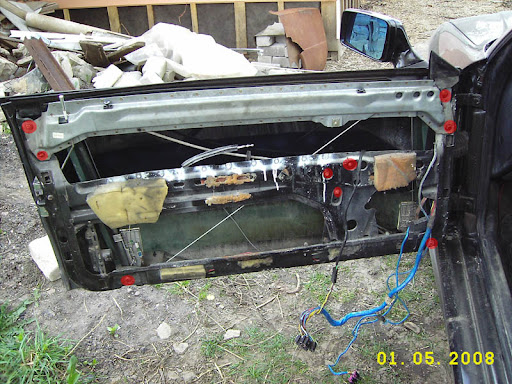

Der Ersatz des Taus des Glases der Tür.

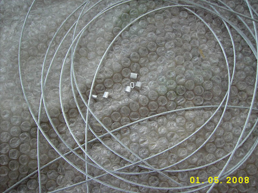

Bei mir wurde das Tau gebrochen. In Russland ist es die seltene Sache. Hat entschieden, seine Hände zu machen. Hat das Tau von der Dicke die 2 Millimeter gekauft
[Bild: 1.jpg&imgmax=640]

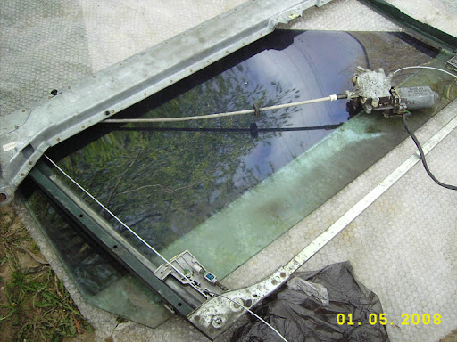

Hat die Tür geordnet eben hat den Rahmen mit dem Glas herausgenommen
[Bild: 2.jpg&imgmax=640]

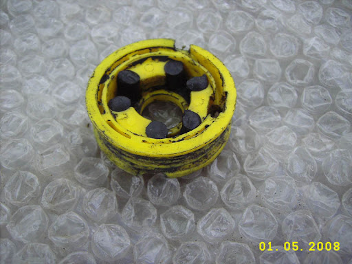

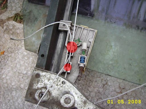

[Bild: 3.jpg&imgmax=640]

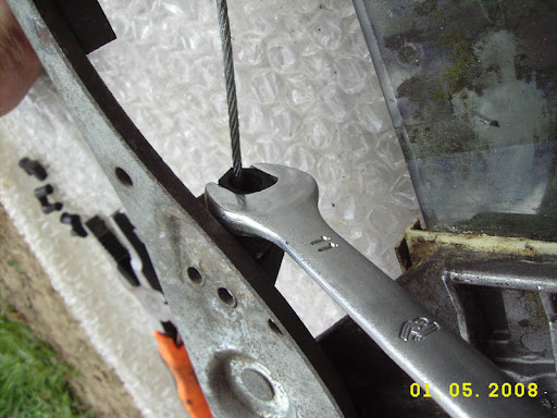

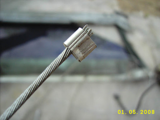

[Bild: 4.jpg&imgmax=640]

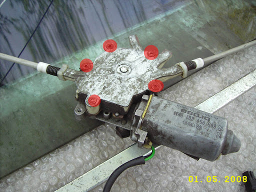

[Bild: 6.jpg&imgmax=640]
[Bild: 7.jpg&imgmax=640]

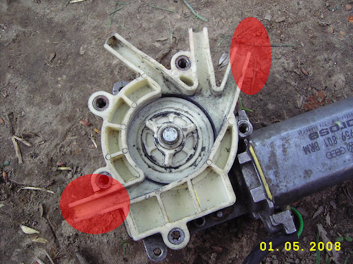

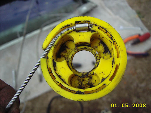

Das untere Tau erscheint aus der linken Öffnung. Das obere Tau erscheint aus der rechten Öffnung.
[Bild: 8.jpg&imgmax=640]

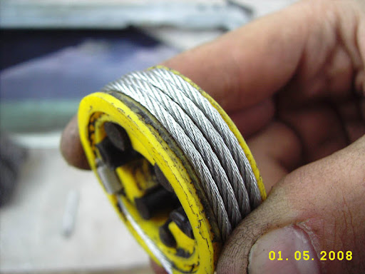

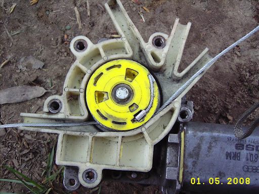

ir wickeln das Tau auf das Rad auf und ist in den Motor eingestellt
[Bild: 9.jpg&imgmax=640]
[Bild: 10-1.jpg&imgmax=640]
Wir stellen die Taus auf die Stelle.
