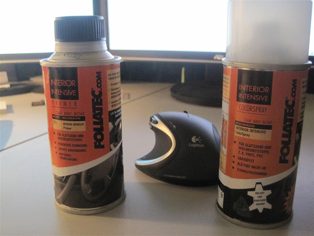

Guten Tag.
Ich habe heute mal einen Satz aus dem Foliatec Interior Intensiv Color Spray und dem zugehörigen
Haftvermittler bestellt.
Da der VDKD noch im Keller steht, sollte die Anwendung recht einfach sein. Ich denke ich werde
dann mal ein paar Fots schießen. Cool
Eigentlich eine sehr schöne Winterarbeit....
Ergänzung 14:04 Uhr: Sendung ist laut FoliaTec bereits verschickt. Vielleicht kann ich ja am Wochenende färben...
Guten Abend.
Wie unschwer zu erkennen war kam die Farbe am Samstag nicht mehr an. Dafür dann heute
(zusammen mit 'ner neuen Maus Zwinker).
So, hier kurz ein Bild und dann fange ich morgen mal gemäß Anleitung an...
[Bild: IMG_2916.JPG]
