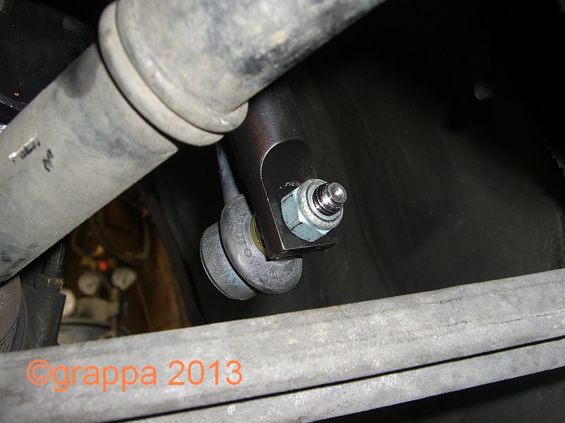

habe auch den V6 mit dem dickeren Stabi + Lemförder Koppelstangen.
Hatte Blech-Querlenker drin und später Guss. Da gab es nie Probleme.
Schau nochmal ganz genau, ob die Koppelstangen die richtige Länge haben. Ggf. ist da der Hund begraben.
Hast Du noch die alten Koppelstangen? --> vergleiche.
Ist der Stabi wirklich aus dem V6 oder sonstwoher? Evtl. ist er anders geformt?
![[Bild: CIMG1363_web.jpg]](http://www.graeffnet.de/lorenz/temp/audiforum/Fahrwerk/CIMG1363_web.jpg)
Ausgefedert, Lemförder Koppelstange, Guss-Querlenker
