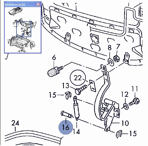

Hallo
Das hilft bedingt weiter, wir müssen aber das ganze Scharnier wechseln da die Aufnahme für den Dämpfer abgebrochen ist.
Es gab eine Anleitung was alles zerlegt werden muss um das Scharnier zu wechseln.
Gruss Crouser
Hallo Crouser
In dem Bild sind doch alle Schrauben sichtbar ?!
4 vom Kofferraum aus und 2 am Verdeckdeckel selber (pro Seite).

Hallo
Ja die Schrauben sieht man auf dem Bild das ganze sitzt aber zwischen Tank und Blech hinter der Rückbank.
Die Frage ist muss der Tank raus, reicht es den Tank zu lösen oder
kommt man da anders dran und was muss noch alles abgebaut werden von dem ich noch keine Ahnung habe.
Gruss Crouser

Hallo
Danke für die Hilfe wir haben uns das Heute Abend mal angesehen.
Wir sind einer Fehlinformation aufgesessen.
Der Scharniereinbau geht ohne großes zerlegen nur die Kofferraumverkleidung muss raus.
Gruss Crouser
