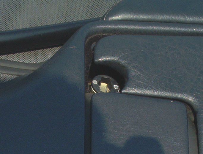

aber natürlich. Auf diese Halterung kann man im Sommer jeweils einen schönen Stopfen (bezogen mit Echtleder) stecken. Dann sieht das gerne sehr edel und auch original aus:
[Bild: Halter.jpg]
