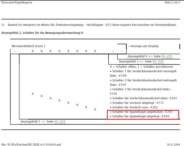

RE: E-Verdeck - Schichtler1 - 14.06.2011 Hallo Leute Habe heute das Öl nachgefüllt und das Verdeck ging auf anhieb wieder auf habs dann gleich 4 mal in Folge geöffnet ohne Probleme.Nur folgendes Problem hatte ich!!! Das Öl konnte ich nur von der Seite wo die Schraube ist einfüllen doch soviel ich weiß ist doch die eigentliche Einfüllöffnung oben doch wie komme ich da heran ? Da ist ja ein Blech drüber und die vordere Schraube habe ich ums verrecken nicht aufgebracht da kommt man auch sehr schlecht hin.... oder wie macht Ihr das ???? Mein Füllstand ist jetzt etwas über Min bei geschlossenem Dach was mir noch zu wenig ist aber von der Seite bekomme ich einfach nicht mehr hinein.... Gruß Thomas RE: E-Verdeck - dv60ssn - 14.06.2011 Hallo Schichtler1 Freut mich zu hören. Zum Öl auffüllen kann ich Dir leider nichts sagen, hatte noch nicht das Vergnügen. Aber Du solltes mal überprüfen, wo das Öl geblieben ist. Bei dem System handelt es sich um ein geschlossenes Hydrauliksystem,das in der Regel wartungsfrei ist. Hier noch ein Link zum Thema F203 F204 (original aus dem SSP) http://666kb.com/i/bucxu9dkhzh5awzib.jpg RE: E-Verdeck - Mech© - 14.06.2011 Hallo Thomas, na das ist ja noch mal einfach gewesen. An die Einfüllöffnung kommst du natürlich nur, wenn der Deckel entfernt wurde. Sieht man aber in dem verlinkten FAQ-Beitrag ganz gut, oder? Hast du denn nochmal bei geöffnetem Verdeck geschaut? Weniger oder mehr? Glücklicherweise war es der Ölstand und der Stephan lag somit richtig. Alles andere wäre mehr Aufwand gewesen. Wo das Öl hin ist sollte über kurz oder lang mal geprüft werden. Flecken auf dem Verdeckkasten? Öl an einem der sichtbaren Zylinder? Zum Thema F203+204 ein Auszug aus dem verbindlichen Reparaturleitfaden... ![]()
RE: E-Verdeck - dv60ssn - 14.06.2011 Hallo Im Selbststudienprogramm steht es genau umgekehrt (Seite 9) http://www.volkspage.net/technik/ssp/ssp/SSP_156.PDF Wie schon gesagt = Lerne gerne dazu ! RE: E-Verdeck - Mech© - 14.06.2011 Servus. Na wenn man gemein wäre könnte man hier von Verwirrungstaktik sprechen. Ich denke dieinternen Unterlagen sind den für die Öffentlichkeit bestimmten vorzuziehen....
