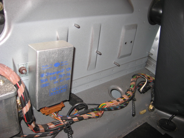

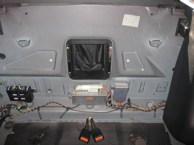

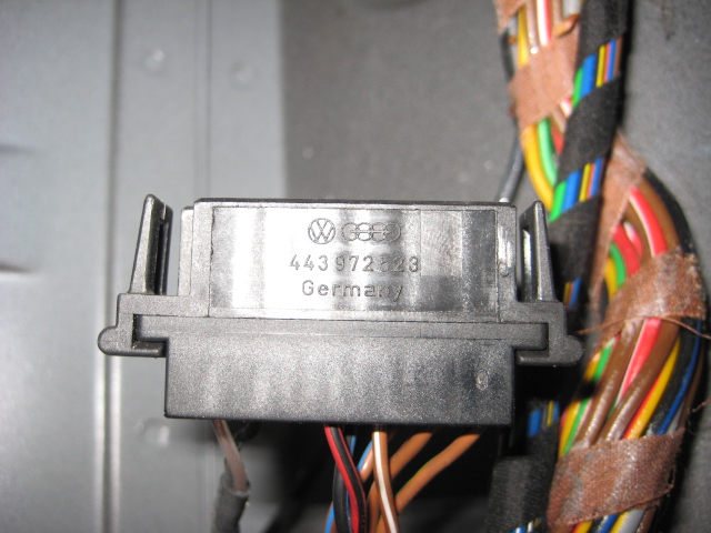

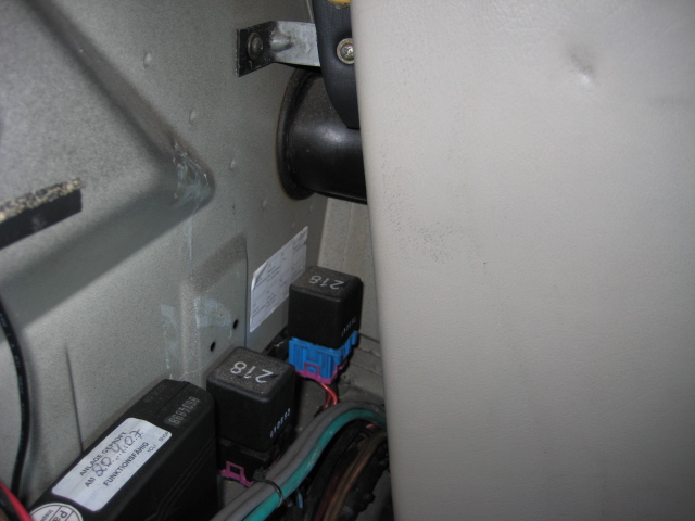

Woofervorbereitung - Mech© - 14.05.2008 Hallo zusammen, beim Einbau des 2. Verdeckmoduls im ABC vom viel mir ein unbesetzterStecker ins Auge. Der Wagen hat ein Gamma (schmal) original ab Werk und somit wahrscheinlich kein Aktivsystem, oder? Hier ein paar Bilder.... Kann ich da einen Nokia Sub anschließen???? ![]() 2. Variante wäre Vorbereitung für originale Funke!? Was nebenbei gut zu erkennen ist, beim ABC sitzen die Relais für die hinteren Fensterheber nicht fahrerseitig hinter der Rücklehne. Beim ABK hingegen schon (trotz '97er Kabelbaum aus einem V6) RE: Woofervorbereitung - lemmy - 14.05.2008 Mech© schrieb:Der Wagen hat ein Gamma (schmal) original ab Werk und somit wahrscheinlich kein Aktivsystem, oder?Hallo Markus, da verstehe ich den Zusammenhang nicht (vielleicht bin ich einfach zu doof ). Mein Cab hat ein schmales Gamma ab Werk und hinten Nokia-Aktivlautsprecher, jedoch ebenfalls keinen Subwoofer. ![]() Hat Tom©'s ABC denn keine aktiven Lautsprecher hinten? Ach so, sorry, zum Topic kann ich (mal wieder) nix beitragen...

RE: Woofervorbereitung - Mech© - 14.05.2008 Aha, also ist der abgebildete Stecker nicht der für den Woofer???? RE: Woofervorbereitung - lemmy - 14.05.2008 Mech© schrieb:also ist der abgebildete Stecker nicht der für den Woofer???? ![]() Ich denke, eher nicht. Wozu sollte ein Woofer acht Kontakte benötigen? ![]() Vielleicht meldet sich ja noch ein HiFi-Spezi...?!
RE: Woofervorbereitung - cabriodealer - 14.05.2008 Hi Markus, muß dich leider enttäuschen..., das Teil hat nicht annähernd was mit HiFi zu tun ! Es handelt sich um den Anschluß für das GRA- Steuergerät. der dealer RE: Woofervorbereitung - Boington - 14.05.2008 @ Jörg, GRA heißt doch Geschwindigkeitsregelanlage oder bin ich da jetzt falsch gewickelt? Wenn dem so ist, wieso ist das Teil dann hinten und nicht vorn? Gruß Steffen RE: Woofervorbereitung - cabriodealer - 14.05.2008 @Steffen Korrekt ! Laut ETKA ist aber das Steuergerät hinter der Rückbank und die Teilenummer des Steckgehäuses genau dafür vorgesehen (auch nur einmal vorhanden)... der dealer RE: Woofervorbereitung - Mech© - 14.05.2008 Aha, na da ist ja wieder ein beeindruckender Haufen Fachleute am Start! ![]() Ich dachte das GRA-Steuergerät auf dem ersten Bild ist erkennbar und bedarf keiner Erläuterung. ![]() Bei älteren Fahrzeugen ist das GRA-Steuergerät übrigens oft in der Schalttafel (auch als Armaturenbrett bekannt) befestigt. So, jetzt schnell
