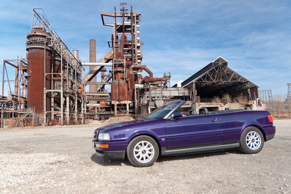

Hi,
ich weiß nicht, wo Du grad bist, aber hier bei uns gibt's eine prima Galerie! Klick einfach mal auf den blau eingefärbten Link hier in Text, wo "Galerie" steht, oder oben rechts auf jeder Forumsseite auf den passenden Link (kleiner Tipp: es steht "Galerie" drauf)... Rolleyes
Hab es eben getestet, funktioniert Erste Sahne ! Guckstduhier!
