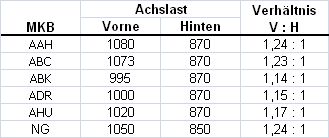

Ausserdem möchte ich nicht versäumen, die Ergebnisse dieser kleinen Vergleichsstudie zum Thema Achslastverteilung preiszugeben. Wie versprochen sind sämtliche Daten anonymisiert. Vielen Dank für die zahlreichen Eingaben hier und auch über PN / Email!
Ich habe für jede Motorvariante entsprechende Durchschnittswerte berechnet. Also beispielsweise: Summe eines Kennwerts über alle ABCs geteilt durch Anzahl der ABCs...
[Bild: Achslastverteilung_Statistikergebnis.jpg]
