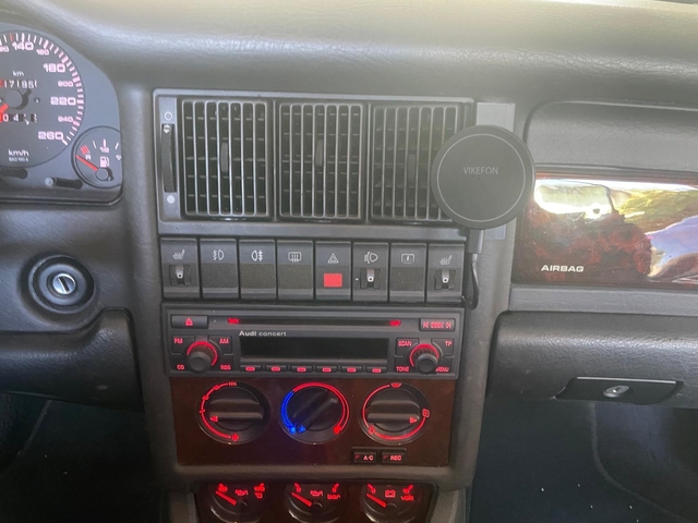

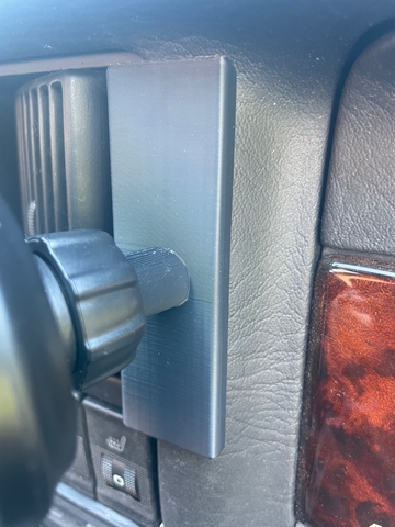

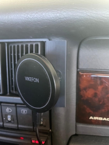

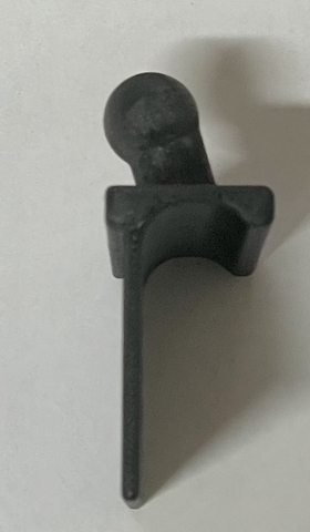

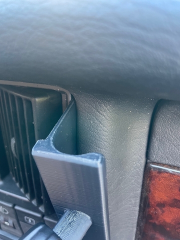

Hallo Cabrio Freunde,
Wer auf der Suche nach einem gut sitzendem Handyhalter für Audi80, Audi Cabrio, Audi Coupe ist,
hier ist mein neu selbst konstruierter Handyhalter mit 17mm Kugelkopf und magnetischem USB-Ladeteil.
Handelsübliche Handyhalterungen werden häufig an Lüftungsdüsen befestigt oder über Blindkappenadapter montiert.
Diese Lösungen sind jedoch oftmals instabil und gewährleisten keine zuverlässige Halterung des Smartphones.
Diese Halteplatte mit 17mm Kugelkopf bietet eine stabile Alternative, wird in den Spalt zwischen den rechten
Lüftungsdüsen und dem Armaturenbrett eingesetzt und stützt sich zusätzlich am Armaturenbrett ab.
Dadurch entsteht eine feste und sichere Befestigung.
Auf den 17-mm-Kugelkopf montierter VIKEFON-Magsafe-Ladeadapter ermöglicht einen sicheren magnetischen Halt des Smartphones
bei gleichzeitigem induktivem Laden.
Voraussetzung ist eine Magsafe geeignete Handyhülle die es für IPhone und Android-Handys im Handel gibt
und eine geeignete 12V Stromquelle z.B. über Zigarettenanzünder Einsatz
