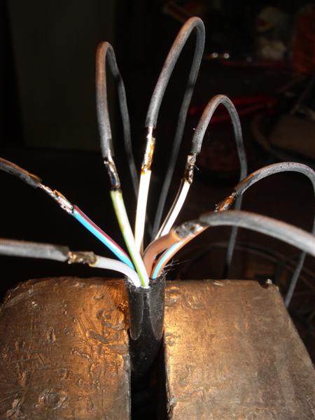

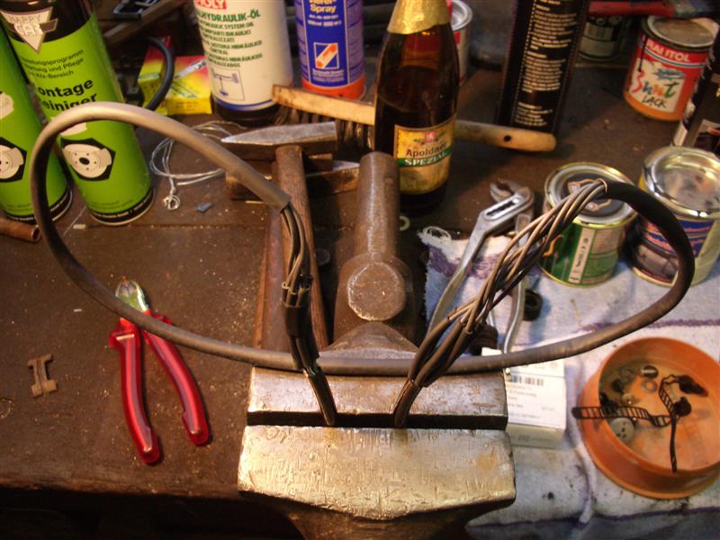

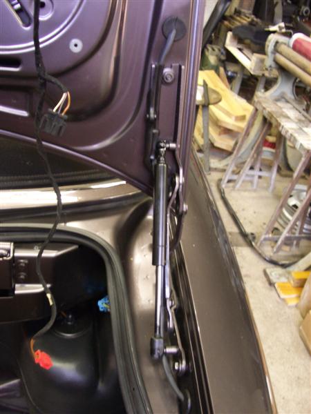

Habe diese Reparatur gerade erst (mal wieder) mit dem von Lord erwähnten Kabel erledigt. Cool
Die 15mm waren jetzt mal frei Nase geschätzt, aber schau auf dem Bild halt
selber mal... Un
Es wäre schon praktisch wenn man dieses Silikonkabel in einer fertigen
Ummantelung und mit unterschiedlichen Farben hätte, dann erspart man sich
das ganze Geschrumpfe. Allerdings frage ich mich gerade, ob die Kabelbäume
tatsächlich noch mal ein Thema werden bei mir.... Un
Für Leute die die Aktion noch vor sich haben (Geri z.B.) wäre so ein P&P-Lösung
doch sehr praktisch!
[Bild: 2353.jpg]
[Bild: 2358.jpg]
[Bild: 2360.jpg]
Das war jetzt mal die rechte Seite. Das vorne und hinten unbelegte sw/rt Kabel
habe ich nicht wieder verlegt und komme somit auf 7 Adern wie man sieht!
