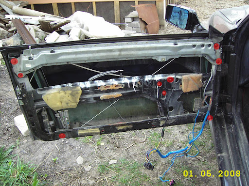

Sergej schrieb:Ersatz für Fensterheber-Seilzug.
Mein Seilzug war gebrochen. In Russland ist er schwer zu bekommen. Ich habe daher entschieden, es selbst zu reparieren. Ich habe einen Draht mit der Dicke von 2 Millimetern gekauft.
[Bild: 1.jpg]
Ich habe die Tür geöffnet und den Rahmen mit dem Glas herausgenommen.
[Bild: 2.jpg]
[Bild: 3.jpg]
[Bild: 4.jpg]
[Bild: 5.jpg]
[Bild: 6.jpg]
[Bild: 7.jpg]
Der untere Seilzug kommt aus der linken Öffnung. Der obere Seilzug kommt aus der rechten Öffnung.
[Bild: 8.jpg]
Der Seilzug wird aufgewickelt und in den Motor eingebaut
[Bild: 9.jpg]
[Bild: 10-1.jpg]
Der Seilzug wird eingehakt.
[Bild: 12.jpg]
Der Seilzug wird gespannt und fixiert.
[Bild: 13-1.jpg]
Der Wert des Seilzuges - 1Euro Cool
