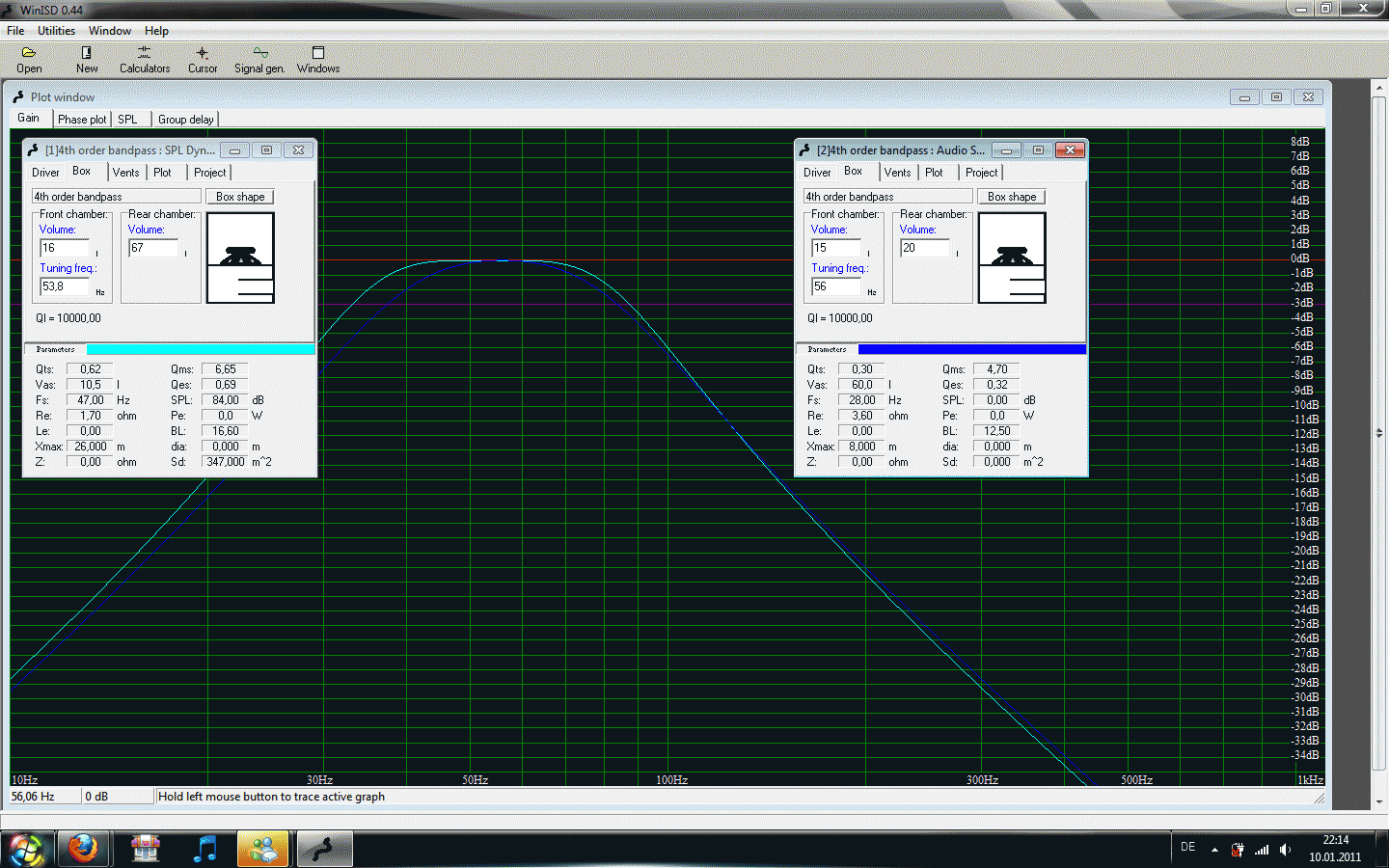

Ich hab das mal eben simuliert ... das würde bei dem Radeon 10 Plus von Audiosystem eine abstimmung von 56Hz bedeuten bei 15L + 20L ...
Hier mal ein bild im vergleich von AudioSystems Radeon 10" Plus ein Chassis (Dunkelblaue Kurve) im Vergleich zu 2x SPL Dynamics PRO 250D2 (Türkise Kurve)
Wie man auf dem bild sehen kann machen die SPL auf einen längeren Frequenzgang druck...
http://666kb.com/i/bpzw6ee748km9etoz.gif
Ähm,..Thorben,... und was soll uns das jetzt sagen? Big Grin
Man könnte auch fragen: Wen interessiert das? Zwinker
Der Woofer ist vorhanden, braucht recht wenig Platz und wird getestet.... Die Simulation lässt sogar ein höchst interessantes Ergebnis erhoffen. Also warum kommst du jetzt mit deinen SPL an Un
Zumal deine Simulation auch nicht sonderlich aussagekräftig ist, interessant wäre der Frequenzgang & Pegel bei 1 Watt Leistung, du hast beim AS den Wirkungsgrad vernachlässigt, finde die Reso jedoch beachtlich und den Wirkungsgrad deiner SPL für unterirdisch Bääääää da ist mein 8" ja fast so effektiv mit 82,...db
Naja wie auch immer,.... weiter im Thread Erste Sahne

Das sollte eigendlich nur als klarstellung dienen das ich das mit den Volumen 15+20 falsch eingeschätzt habe :S
Das könnte bei den Vollumen schon gut was werden auch mit der Frequenzlage
