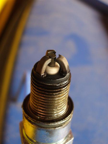

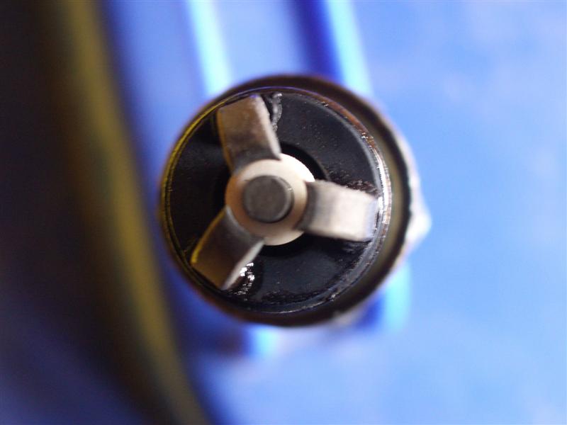

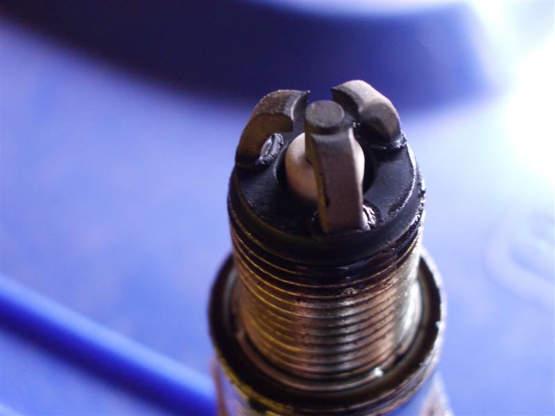

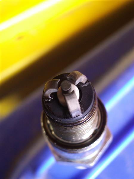

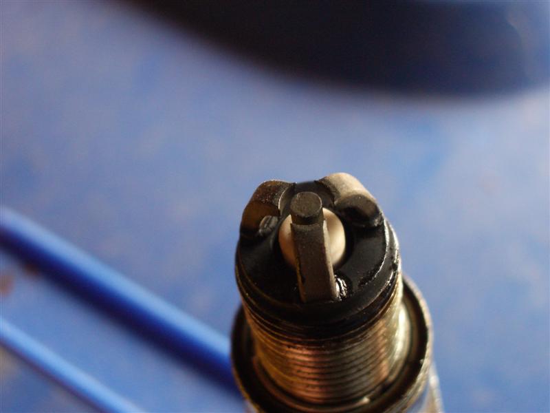

hier mal ein paar Neuigkeiten. Bin also gestern und heute insgesamt ca. 1000km
gefahren. Danach wollte ich mir die Kerzen noch mal anschauen. Zu den
Autobahnkilometern ist folgendes zu sagen, der Wagen läuft deutlich besser.
Da ich meist die gleiche Strecke fahre habe ich eine gewisse Vergleichsmöglichkeit.
De facto fahre ich 10-15km/h schneller an den selben Stellen! Ich weiß, das da
auch der Wind etc. eine Rolle spielt, aber die Kiste läuft wirklich schneller und
hängt viiiiiiiiel besser am Gas.
Des Weiteren habe ich beim Tanken festgestellt, dass sich im Tank kein
Unterdruck mehr aufzubauen scheint. Ich hatte sonst nach zügiger Fahrt und
leerem Tank immer ein tierisches Zischen beim Aufdrehen des Deckels. Das ist
weg. Weiß jetzt zwar auch nicht genau, woher das kommen soll aber nun gut.
Nun zu den Kerzen:
Die Bilder habe ich direkt nach dem Abstellen des Wagens gemacht. Deshalb
vielleicht der Restsprit an der Kerze!? (Juhu, genug Sprit im Topf!  )
Fazit: feucht aber braun
Ausserdem ist mir noch aufgefallen, dass um die 2000U/min der Motor sich
etwas verschluckt, wenn ich Gas wegnehme und dann wieder gebe ruckelt
der Wagen.
Der Unterdruckschlauch ist inzwischen ganz ab und das werde ich als Nächstes
machen (heute noch)
Was meint ihr?

also die Kerzen sehen ganz ordentlich aus. Ich mein, "umhauen" tun sie mich nicht. Irgendwie ein bisschen russig. Aber im grossen und ganzen okay.
hab das schon im anderen Thread gelesen, nach dem Benzinfiltertausch ist das Zischen beim Tanken weg. Sehr eigenartig. Hast du vielleicht das Magnetventil Aktiivkohle geschmiert?
ich tippe mal dass das Ruckeln nach dem Wechsel des Unterdruckschlauches weg ist, da bin ich schon sehr gespannt. Ich habe übrigens bei meinem Motor auch einen angescheuerten Unterdruckschlauch entdeckt, und zwar für die Saugrohrverstellung. Noch dazu an der Hinterseite, damit man es nicht sieht.
