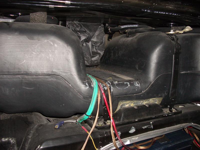

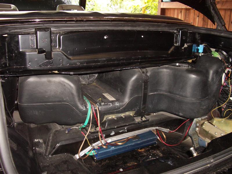

Schade,
jetzt hatte ich extra für dich mal die Verkleidung ausgebaut um zu zeigen
wo der Tank so rumliegt.
Egal, dann stelle ich sie für den nächsten Glückspilz ein! Zwinker
[Bild: IMGP3201.JPG]
[Bild: IMGP3202.JPG]

Aber davon mal abgesehen - jetzt haben wir Bilder des Tanks. Thanks.
