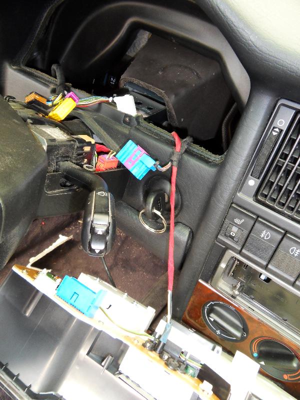

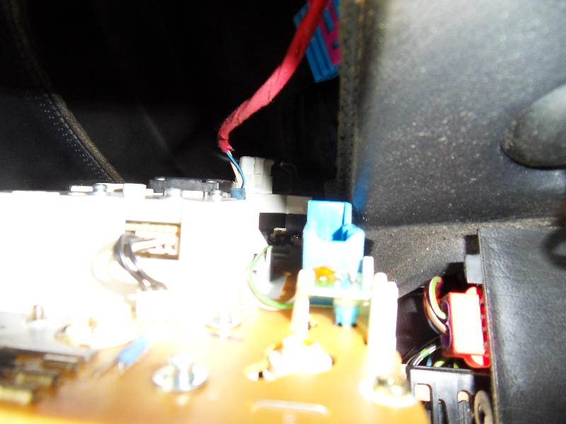

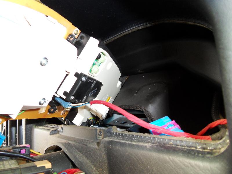

Hallo die Herren,
wie es der Zufall so will hatte ich heute den bereits erwähnten Schlachtwagen unter den Fingern
und siehe da:
Das ist in diesem Wagen die Airbaglampe! Zeugen: Reto Busslinger, Michael Fleck
So, jetzt du...

Hallo der Herr!
Danke für den Beitrag - dann muß ich wohl doch noch mal mit dem Flak-Schweinwerfer rein leuchten...
