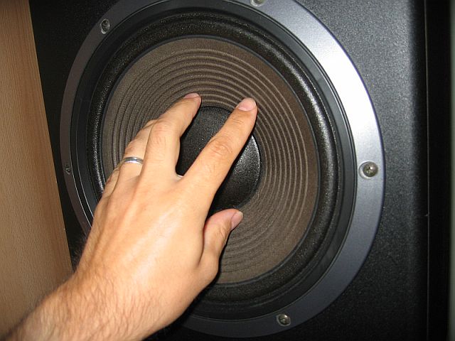

eindrücken????? Aussen am Rand die dicke Wulst oder etwa voll auf der Hubfläche??? Wie weit kann man sowas denn eindrücken?

Leg einfach 5 Finger auf die Membran, nicht die Sicke (Gummiwurst)
Thilo
#58
Tux schrieb:Leg einfach 5 Finger auf die Membran, nicht die Sicke (Gummiwurst)

[Bild: ralph_ls.jpg]
... ehe du mit deinen Riesenfingern was zerdrückst Nix wie weg!
