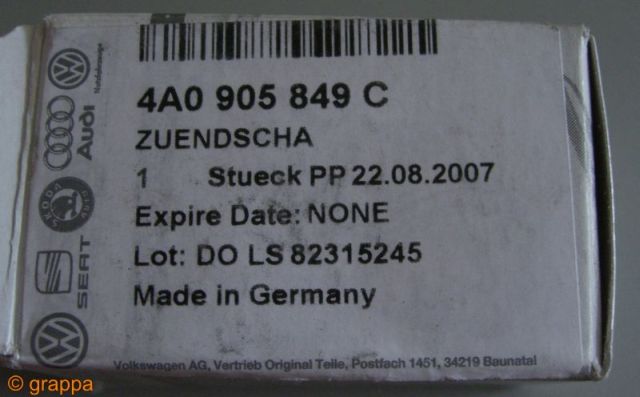

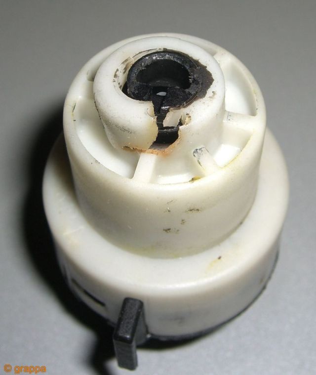

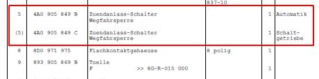

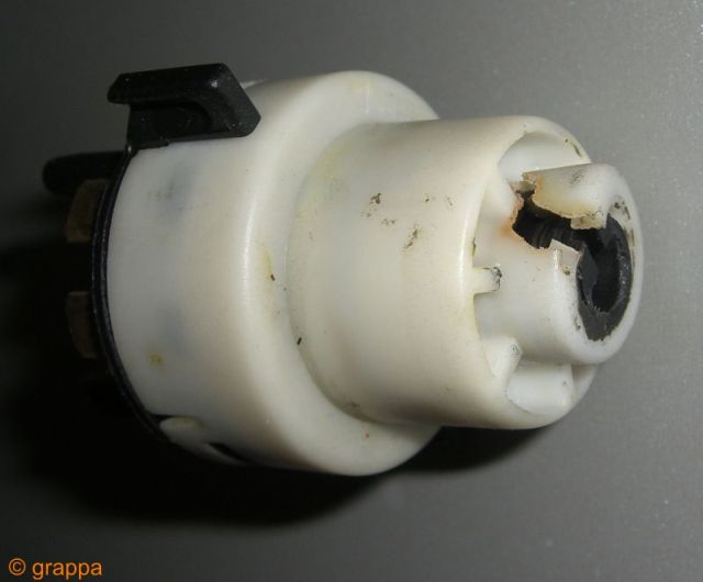

Moin Sascha,
ich habe nochmal auf meiner HD gesucht und diese Fotos mit Abbildungen zum defekten ZAS zutage gefördert:
[Bild: 1.jpg]
[Bild: 2.jpg]
[Bild: 3.jpg]
[Bild: 4.jpg]
(5 ist der ZAS)
..vielleicht hilft es ja bei der Fehlersuche...
