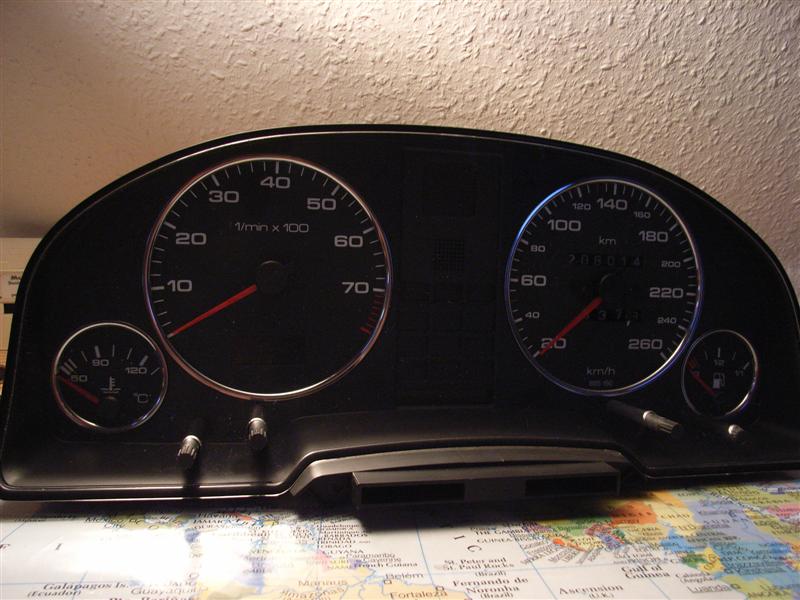

hier zum Vergleich mal ein ABK Kombiinstrument.....
[Bild: R0011917%20(Medium).JPG]
Fällt euch da was auf? Zwinker
ABK und 260...Das wüsste ich Smile

@Mech
Ja das Bild wurde vor 31tkm gemacht. Big Grin
MfG Matti
