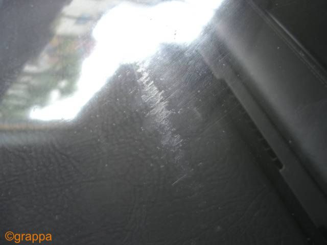

Mein Fahrzeug ist auch ein ABC aus 97 und ich habe dieselben Schäden - allerdings schon weiter fortgeschritten.
Ich habe mal vor einiger Zeit -als es noch etwa so aussah wie bei Dir- versucht die Scheibe zu polieren und musste auch feststellen, dass es kein Belag ist, sondern dass die Scheibe selbst strukturell geschädigt ist. Ergo ginge nur richtiges Abschleifen, was ich aber lieber sein gelassen habe.
Hier ein Ausschnitt mit den "Narben", wie ich sie schon vor einigen Jahren in der Scheibe hatte. Mittlerweile ist die Scheibe komplett vernarbt...
Die Knickstellen und Scheuerstellen habe ich auch ganz genau so. An den Knickstellen kündigt sich meines Erachtens nach bald eine Undichtigkeit an. Die vorderen Knickstellen entstehen anscheinend (stand irgendwo in eimen Thread) durch zu lasch gewordene Zugbänder --> sollte man beim Verdecktausch dann wohl mittauschen. Stückpreis 14 EUR...
