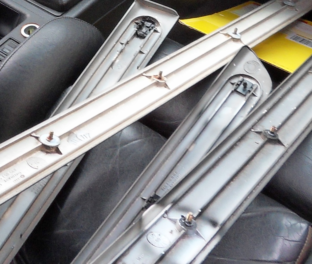

Die hinteren lackierten Seitenleisten sind mit Zapfen geclipst. Ganz Unrecht hat dein Lackierer nicht.
Beim Ausbau bleiben die Clips meist im Seitenteil und sind aus der Leiste rausgebrochen. Das liegt
aber an der bescheidenen Konstruktion und dem gealterten GFK. Es ist allerdings unproblematisch
die Clips mit einem ordentlichen 2k-Kleber nach der Lackierung wieder in die Leiste einzukleben.

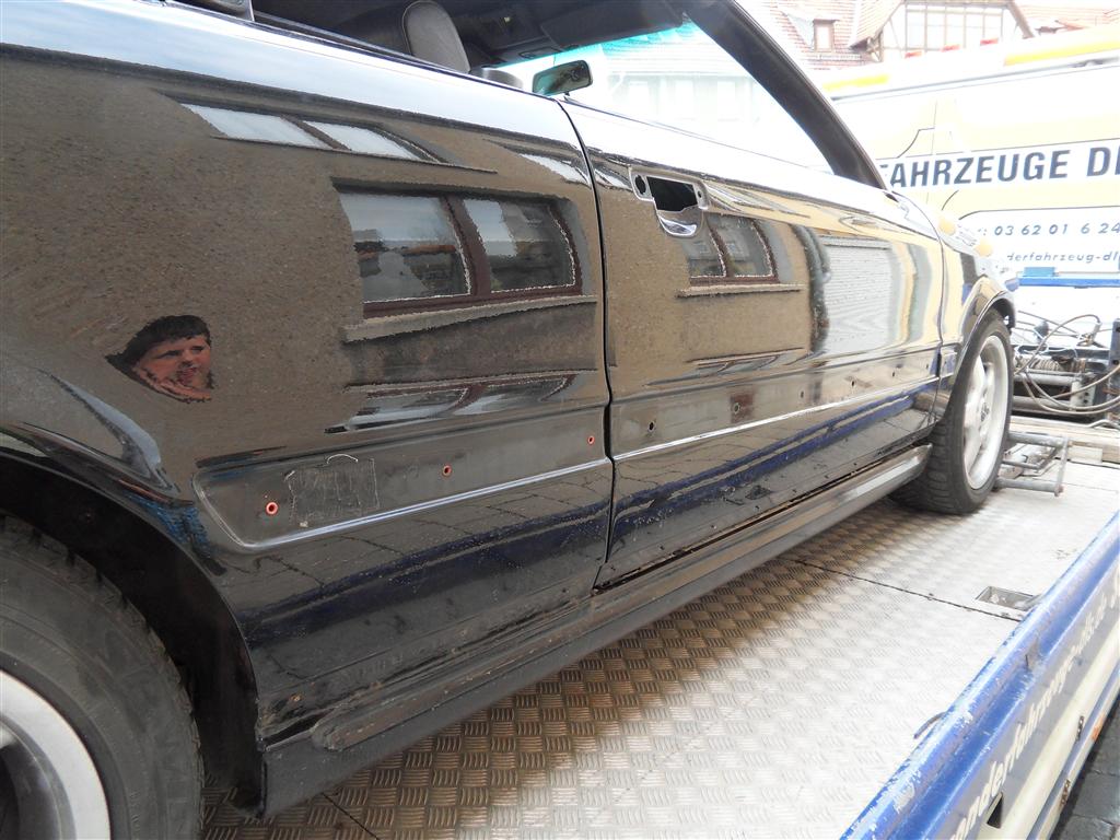

Dann schiebe ich noch ein paar Bilder von der Lackierung nach...
hinten gecklipst, Tür und Kotflügel geschraubt

hintere Leiste mit und ohne Zapfen, Türleiste mit Gewindebolzen

Yep, die hinteren sind vorsichtig ab zu hebeln. Dabei gehen möglich die plastik Klipse (3 an jeder Seite) kaputt; die müssen aber neu nur Cent-Ware sein (sogar bai Audi). Ich meine (war vor ein par Jahren) das bei mir auch die Leiste von innen an zwei stellen gelitten hatt dabei; die neuen Klipse habe ich an den Stellen mit 2 K Karosseriekleber an die alte Leiste geklebt.
