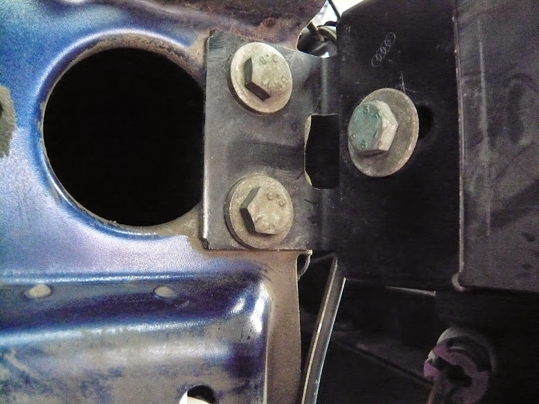

Hallo Thilo.
Da muss ich dir mal widersprechen. An die Muttern im Kofferraum bin ich überall rangekommen.
Also im Kofferraum am Heckblech 4 flache Muttern suchen, diese lösen. In den Radhäusern jeweils zwei Torxschrauben lösen und bei mir war etwa mittig der Stossstange ein Blechwinkel wo die Schraube durch eine kleine Aussparung in der Heckschürze erreichbar war.
Alles in allem eigentlich selbsterklärend...
Gruss Micha

Hallo Micha,und alle die mir bis jetzt super geholfen haben!!
ich möchte die Stoßstangen ja nicht abbauen, sondern nur ca.1-2 cm aus den Radkästen schieben,da sie nach der berührung etwas rein geschoben wurden(vorne und hinten)
Muss ich da alle beshriebenen Schrauben lösen?Oder nur die seitlichen halter?
