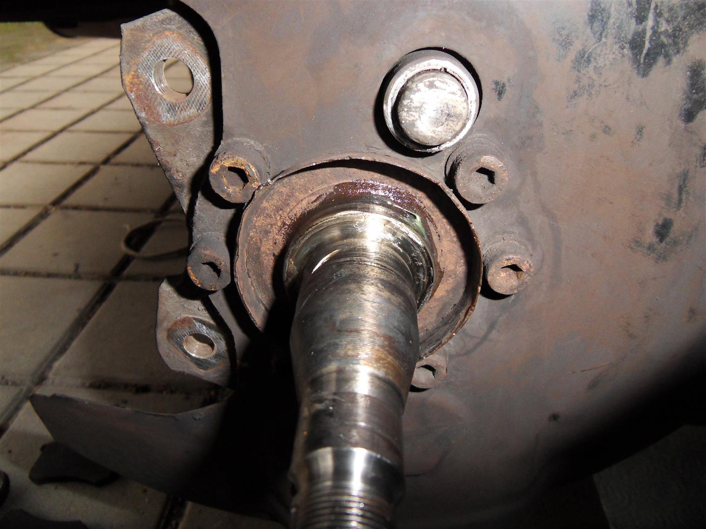

Hi Pit.
Meine erste hilfreiche Antwort seit Jahren.... Smile

Hi mech, ist ja interessant, noch nie gesehen vorher. Aber gibts auch ein bild wi der zapfen demontiert ist? Da muss es eine art auflageplatte geben als aufnahme, weisst du was ich meine?
Herzlichen dank vorweg, bin mal gespannt wann wir uns wieder sehen markus Zwinker

Hallo,
ein Bild habe ich nicht, aber ich hab den Achsstummel an meiner Limo mal gewechselt.
Die Aufnahmefläche für den Achsstummel selber ist mehr oder weniger quadratisch/rechteckig.
In dem Bild vom Markus siehst Du auf der linken Seite die beiden Bohrungen für den Bremssattel, der wird direkt an den Achskörper geschraubt.
Dann ist da noch der ABS Sensor, der wird durchgesteckt und das Schutzblech.
Mehr ist da eigentlich auch nicht, die Auflagefläche vom Achskörper ist plan.
Schutzblech und Achsstummel sind mit 6 Schrauben befestigt.
