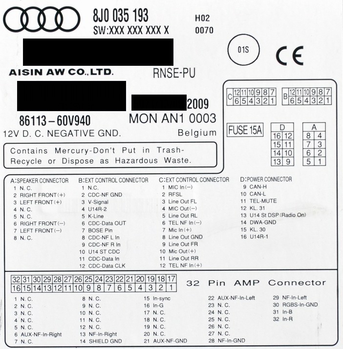

ich habe auch ein RNS-E vor 2 Jahren nachgerüstet inkl. orig. Bluetooth Modul.
Ich würde auch die Codierung checken.
Ich hab die vorderen LS am A Connector angeschlossen Pin 2,3 und 6,7
siehe Aufkleber auf dem RNS-E:
http://www.audi-club.ru/forum/attachment...1428440932
Wenn du Connector C genommen hast dann wirst wohl die LINE OUT Signale hören, die brauchst du für den Verstärker ....
(Pin 5,8,11 für hinten)
Ich hab vorn die Lautsprecher über das RNS-E laufen und die hinteren Lautsprecher über ein angelöteten Chinch-Anschluss angeschlossen , läuft ohne Probleme bis heute !
Ich hab einen Kufatec Adapter verbaut.
Codieren kannst mit einem 10 Euro Kabel und der VCDSLite!
Einfach RNS-E auf dem Tisch mit Strom versorgen und dann ein Kabel an die K-Line und schwups kannst darauf zugreifen!
UND UNBEDINGT AUF A6 codieren! für das GALA Signal ! Sonst geht dein Navi nicht korrekt.

Hallo Matze,
vielen Dank für deine Info.
Das Radio beschäftigt mich schon ganz ordentlich, es ist Sonntag und ich sitze schon am PC
Du schreibst
Zitat:Ich hab vorn die Lautsprecher über das RNS-E laufen und die hinteren Lautsprecher über ein angelöteten Chinch-Anschluss angeschlossen , läuft ohne Probleme bis heute !
wo genau hast du denn deine LS angeschlossen?, auch am brauen Stecker wo du die vorderen LS angeschlossen hast?
und wie ist dein Radio kodiert?
auf Lineare klang Kurve oder?

Ich hab einen Standard Kabelbaum vom Quadlock auf ISO Anschluss eingebaut (ca. 8 Euro) und
dann meinen wirklich günstig erstandenen Kufatec Kabelsatz für das Qhorus 2 (ist der selbe schwarze Kasten für die CANBus-Signale (Licht, Zündung), nur das ich nicht direkt auf Quadlock gehen konnte)
und dann meine orig. ISO-Stecker noch angeschlossen.
Dort habe ich die vorderen LS so gelassen, da sie so auch mit dem A-Connector verbunden sind.
Die Kabel für das Line-Out habe ich beim Quadlock-Kabelbaum abgekniffen und die Chinchkabel angelötet.
Klangeinstellung bei Codierung geht doch über Model (A6 oder A4 oder ....)
Das weiß ich gar nicht mehr wie das bei mir eingestellt ist...
Was nur stört ist der fehlende Canbus-Befehl für die Helligkeit vom Display...
es ist abends doch sehr hell... ansonsten bin ich sehr zufrieden !
