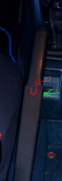

an der Seite vom Griff müsste eine kleine Öffnung sein, von der Beifahrerseite glaube ich zu sehen... Dort musst du mit nem Schrabenzieher rein und eine Lasche hochdrücken, dabei gleichzeitig den Griff nach vorne ziehen...
Es gibt aber auch Griffe die nicht zerstörungsfrei abgebaut werden können...

Die Lösung "Handbremse hoch und dann durch die Öffnung zerren" scheitert an einfachen physikalischen Prinzipien (Zwei Körper können niemals gleichzeitig am selben Ort sein...). Die Öffnung ist einfach zu eng für den Griff. Auseinanderbiegen hilft da auch nicht, ist einfach nicht hinzukriegen... Devil
Die ominöse Lasche zum Hochdrücken habe ich auch schon gesucht - bislang vergeblich. Vielleicht kann mal jemand ein Foto davon machen? Das wäre nett...

also da wo der Pfeil ist mit einem kleinen Schraubendreher reingehen und die Lasche welche ich versucht habe darzustellen, anheben.
Das ist die ungefähre Position der Lasche vom Handbremsgriff, dannn den Griff wie schon beschrieben nach vorne weg ziehen.

Herzlichen Dank für das Foto. So habe ich wirklich noch nie versucht, den ollen Griff abzuziehen. Werde es gleich mal probieren....

ja, hat prima geklappt. Allerdings habe ich die Lasche am besten angehoben bekommen, wenn ich seitlich (geht nur von der Beifahrerseite aus) mit einem flachen Schraubendreher reingegangen bin und dann hochgehebelt habe.
Habe mit grünem Pfeil in Deinem Foto editiert...
