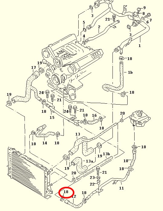

Hey Chris,
ich hab nen ABK. Keine Ahnung, ob Dir der Tipp jetzt hilft.
Wenn Du vor dem Wagen stehst rechts unten am Kühler
(in Fahrtrichtung links) sitzt ein Thermoschalter.
Entweder ist das ein dreipoliger oder ein zweipoliger. (wie
bei mir)
Habe hier im Netz ein Bild gefunden:
Der Schalter sitz bei mir links von der Zahl 18!
credits to V-Six
Edit:
p.s.: JA! Ich weiß, dass da ein V6 abgebildet ist!!! Chris hat einen V6!!!
Ich habe einen ABK!!! Aber er hat mich ja nach einem Tipp gefragt!!!

Mech schrieb:Der Schalter sitz bei mir links von der Zahl 18!
Ähem,
welche Zahl 18? Habe so ca. 11 Stück auf dem Bild gefunden,  und das ohne Zählen!
